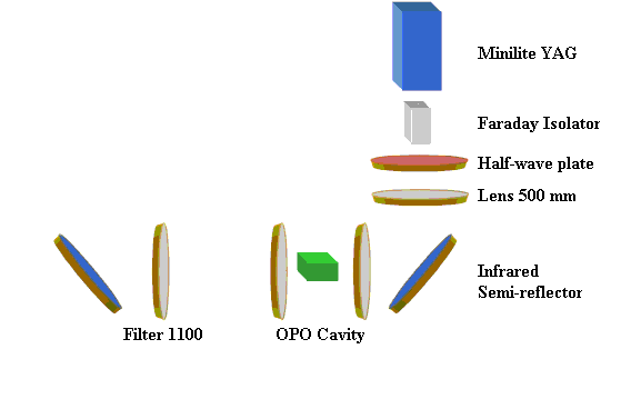

2004-4-23 16:59:00
我有几个简单示意图可以说明问题。
我没法贴....................
举报 回复
2004-4-23 17:43:00
我明白怎么上传了。
看简图,知道我前面的意思了吧?
举报 回复
2004-4-23 17:49:00
下面的光路图,是采用好的腔片才行。全反要求宽带全反/泵浦光高透(增透)
举报 回复
2004-4-23 20:44:00
以下是引用qggq222在2004-4-23 9:43:40的发言:
我明白怎么上传了。
看简图,知道我前面的意思了吧?
加入了45度镜片不是增加了腔内的损耗了吗?这样不是很亏?
举报 回复
2004-4-24 00:01:00
不是这个问题。你得考虑膜片能不能镀。至少在国内大宽带全反,532nm增透的膜片还镀不好。
上次我单位有人花将近2万RMB买来进口腔片一对,就可以覆盖整个调谐波段。好是好,就是价格.......
