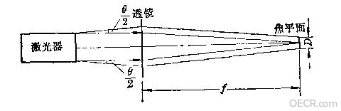

“利用一个长焦透镜聚焦,测量透镜后焦面的光斑大小,然后除以焦距,就是发散角(全角),”
为什么会这样的啊?谁给进一步解释一下
为什么会这样的啊?谁给进一步解释一下
laserpad 发表于 2009-2-25 09:53
就是高斯光束通过透镜的变换而已
高斯光束通过透镜,在透镜焦平面上的光斑半径为wc=f*lambda/(pi*w0),w0为物方高斯光束束腰大小,f为透镜焦距。又根据物方发散角theta=2*lambda/(pi*w0),两个公式一换算就的theta=2wc/f.

就是高斯光束通过透镜的变换而已
高斯光束通过透镜,在透镜焦平面上的光斑半径为wc=f*lambda/(pi*w0),w0为物方高斯光束束腰大小,f为透镜焦距。又根据物方发散角theta=2*lambda/(pi*w0),两个公式一换算就的thet ...
wwwcai 发表于 2009-2-25 13:17
我看这个图搞混了,发散角的半角theta/2=(D/2)/f,正好是在焦平面处光斑边缘处与透镜中心连线与透镜轴线的夹角。以为这个连线跟入射透镜钱边缘光线平行。原来不是这么回事
