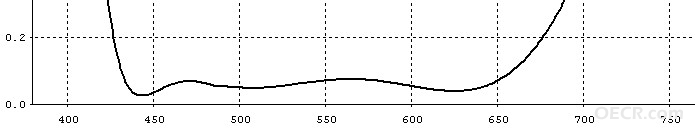

发表于 2011-5-17 08:37:48 | 显示全部楼层
附件为设计曲线,请参考,
