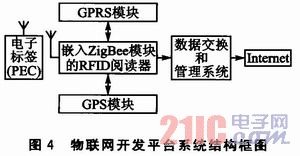

物联网开发平台系统结构框图如图4所示。

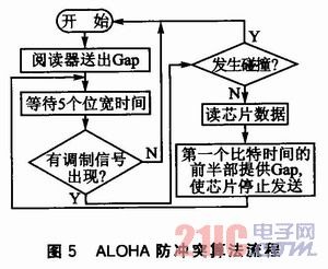

电子标签EPC(也称应答器)为防止不必要的损耗,应答器平时处于低功耗睡眠模式。阅读器在读取电子标签数据是通过天线发送一定频率的射频信号,当EPC电子标签进入阅读器读取范围时,电子标签从阅读器发出的射频能量中提取工作所需的电能后被激活,进人工作状态,向阅读器发送自身的编码等EPC信息,阅读器在接收到来自电子标签的载波信息后,并对接收信号进行解调和解码后,将其信息送至数据交换和管理系统进行处理,RFID数据交换和系统管理软件主要包括介于阅读器和工厂计算机应用系统之间的中间件Savant系统。另外读卡器在读取数据时容易发生“冲突”,就是同时有两个或多个标签进入读卡器读取范围,都向读卡器发送数据,从而使读卡器在读取数据时发生冲突。目前,有数据检验和防碰撞算法(ALOHA)两种方法解决这个问题,其中ALOHA是一种时分多址存取方式,防冲突算法流程如图5所示。

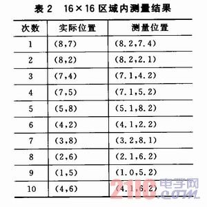

设计由参考节点、移动节点和网关节点组成的定位系统,将参考节点布置在一定的区域。本次选择两组,一组10个节点,其中2个测试用,另一组20个节点,其中4个测试用。网关节点把定位信息通过上位机显示出来。通过多次改变移动节点的位置来测量移动节点的位置,然后与实际位置进行比较,表1和表2是以移动节点为例在不同区域内进行测量的结果。
从表中得出的数据可以看出区域不大时,定位精度相对高些,在区域大的地方相对定位精度低些。检测节点位置在区域中心,定位相对准确,边缘位置定位误差相对大些。经过试验,定位精度还与所在的环境有关,在空旷平缓的地方精度高些,在崎岖有障碍物的地方定位精度相对较低。
