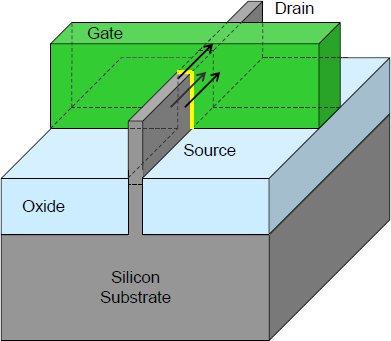

Intel公司负责22nm制程项目的经理Kaizad Mistry透露,Intel早在四年前便已经决定要在22nm制程节点启用三栅(Tri-gate)技术。Intel的三栅技术其本质是属于 Finfet晶体管一类,但是由于三栅在鳍的两个侧面以及鳍的顶部各设有一个栅极,因此Intel将这种技术定名为三栅。

垂直型晶体管结构可以有效提升芯片的晶体管密度,因为垂直型晶体管的鳍可以设计得非常靠近,其间的距离可以达到光刻技术所允许的最小极限
三栅结构晶体管的有效宽度W等于鳍高的两倍+鳍宽,即2H+W.平面型晶体管的宽度可以彼此不同,但是三栅晶体管各个鳍的有效宽度都是相同的,因此当需要晶体管电流较高时,只能采取将多个鳍并联在一起的做法(即所谓的“尺寸离散化”),Intel可以最多一次并联6个鳍。
“并联的鳍数越多,晶体管的电流便越大。”Mistry说:“我们必须解决寄生电阻的问题,而当我们将多个鳍并联在一起时,其电阻值也会减小。在设计平面型晶体管时,如果需要更大的电流,我们会增加管子的宽度方向尺寸,而到三栅晶体管,我们则采取将多个鳍并联的做法。两者本质上是相同的。”

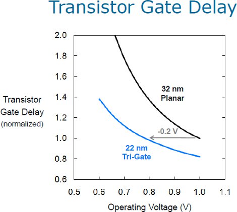

不仅如此,由于沟道中杂质掺杂浓度的大大减小,过去由于各个管子中沟道部位的杂质掺杂浓度不均而导致的门限电压变异,导致各管子间门限电压互有差异的不匹配现象(Vt mismatch)也大有缓解。更陡的亚阀值斜率和门限电压的稳定提升,带来的好处就是管子的门限电压可以降到更低的水平,工作电压可以设得更低。
能保证芯片稳定正常工作的最低电压Vmin与门限电压不匹配有紧密的联系。特别是对保存数据用的器件如缓存,寄存器文件,锁存器等而言,门限电压不匹配问题解决的越好,则芯片的Vmin电压值便可以做到更小。
Mistry称:“据我们之前的估计,22nm三栅器件的工作电压相比我们的平面型器件可以降低100-150mV左右,其降低的值将非常接近150mV。根据电路的种类不同,三栅器件的工作电压可以下降100-150-200mV这样的幅度.”
工作电压降低100mV,加上晶体管尺寸的进一步缩减,就意味着在同等的运行频率下,读写逻辑器件时的功耗(access power)可降低到原来的一半以上。“这样的提升幅度是很大的,”Mistry表示,正是在读写逻辑器件时的功耗下降幅度较大优势的鼓舞下,Intel才做出了转向三栅制程的决定。
