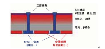

以典型的太阳能电池为例,正面前接触布线占去多大10%的总面积,在光活性区形成阴影,导致电池输出降低。如果能在太阳能电池背面布线,就可以减小这种阴影效应,而“金属穿孔卷绕”(MWT)技术和“发射极穿透”(EWT)技术能够实现这一点。这两种技术都需要在160-200μm厚的硅片上钻出50-100μm大小的通孔。背接触可以从背面和正面双面集电(见图1)。这不但有利于电池的电气连接,而且由于背面接触不再受阴影效应的限制,从而降低了电阻(欧姆)损耗。
图1: MWT(金属穿孔卷绕)电池将发射极从正面“卷绕”至背面。完全背面布线是一个技术优点,卷绕的正面接触能占用更大面积。

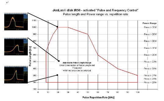

要获得较高的生产能力,一个关键因素是要在全部激光参数和聚焦条件,以及激光触发与光束偏转的同步之间确定最佳组合。众所周知,脉宽约100ns时,激光在硅中能够达到最佳烧蚀速度,从而具有最快的钻孔速度。应用工程师强烈渴望在工艺中有这样一个激光源,能够独立于重复频率和脉冲能量之外来调节脉宽。面对这样需求,Jenoptik公司推出了一款名为JenLas disk IR50的激光器。
IR50激光器采用新型的脉冲调节技术,其可调范围见图2。此激光器的重复频率在8-100kHz范围内可调,能量大于4.3mJ,脉冲宽度在200-1000ns范围内可调。
图2:IR50激光器的调节范围

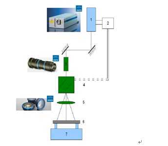

图3为用于打孔的系统结构示意图。激光器(1)通过扩束镜(3)后进入Galvoscanner(4)。 Galvoscanner和不同焦距的透镜组合使用,样品(6)固定在基座(7)上。Galvo控制器用来同步激光器和Galvoscanner。
图3:系统示意图

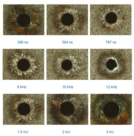

图4为在不同脉宽、重复频率和单脉冲能量下在厚度为200μm的硅片上打孔的测试结果。我们可以通过优化脉宽、重复频率和单脉冲能量来实现最佳的打孔效果。
