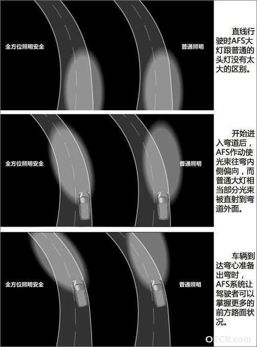

车辆转弯时,由于车灯是直线向前照射,使车辆在弯道中的行驶轨迹和照明方向造成偏离,弯道内侧出现照射不到的盲区,而这种状况会一直持续到恢复直线行驶,一旦在弯道中出现障碍物,驾驶者很有可能因来不及做出反应而引发事故.具备随动转向功能的AFS系统可以根据传感器提供的信息调节车灯照射角度以消除盲区。

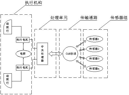

电子控制单元通过传输线从转向角度、速度、环境照度等信息传输到中央处理单元,经过处理后输出执行信号,由执行机构启动灯光控制,控制器会控制配光组合,使车辆实现最为合理的配光分布。与传统车灯相比,驾驶者可以在黑夜中得到更多的路面信息,有效地调高了夜间行车的安全性。

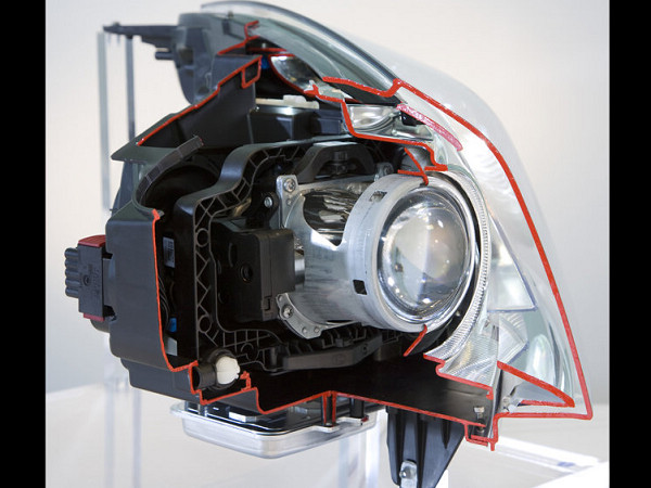

AFS的执行机构是由一系列的马达和光学机构组成的。一般有投射式前照灯,对前灯垂直角度进行调整的马达,对前灯横向角度进行调整的旋转马达,对基本光型进行调整的可移动光栅,此外还有一些附加灯如角灯等等。
