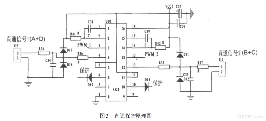

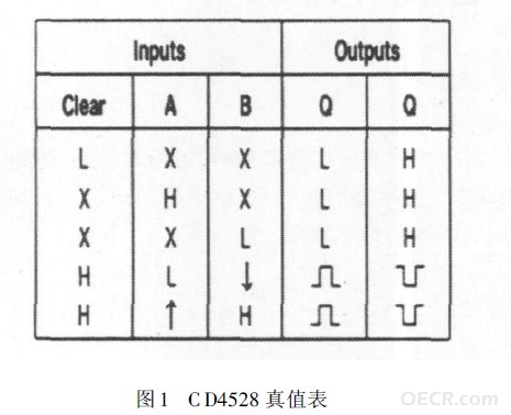

CD4528含两个单稳态触发器,其真值表如图1。芯片3脚与13脚分别为其内部两个独立单稳态电路的Clear 端,5脚和11脚为单稳态的B输入端,4脚与12脚为单稳态的A输入端。B端接高电平,只有当Clear端为高电平时,A端输入的上升沿触发才会有效。
PWM1与PWM2为PWM芯片输出的两路互补脉冲信号,主电路( 见图2)中Q1、Q4的驱动与图3中PWM1同步,Q2、Q3的驱动与PWM2同步。 在A、B、C和D4点进行电流上升率采样然后转变为电压信号,并分别给图3中的直通信号1与直通信号2。
主电路中的左右桥臂对称,就左桥臂的直通保护进行分析。 正常状态下,当Q1、Q4导通时,PWM1为高电平,PWM2为低电平,3脚高电平输入有效,A点和D点没有电流流过,不会触发单稳态;虽然B点和C点采到了正常输出的上升沿信号,但是13 脚低电平时输入无效,所以不会触发单稳态,没有保护信号输出; 而在直通时,Q3由于某种原因误导通了,A点将检测到很大的电流上升率并转换为电压信号; 此时PWM1为高电平,图3中左边的单稳态被触发产生保护信号送到PWM 芯片的shutdow n 端,封锁PWM 脉冲输出。

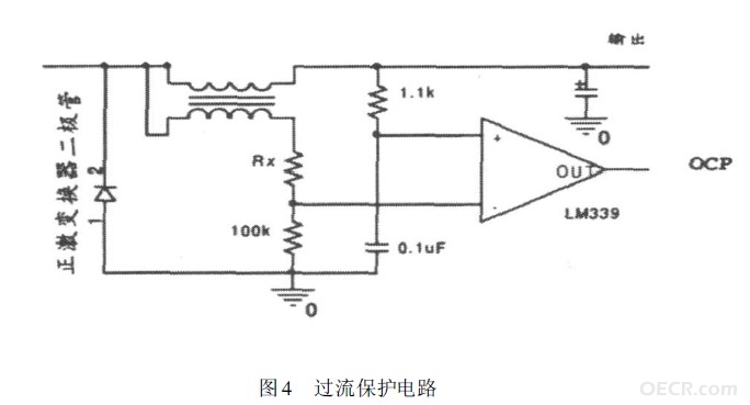

这里采用如图4的方法,在正激变换器扼流圈放置相同匝数的线径较细的线圈。 这两个绕组是磁平衡的,它们之间本应没有电压差。 但是主绕组有直流电阻,大电流时产生了微小的电压差,该电压差由负载电流决定。这个微小的电压差被运放检测,并且通过调节Rx可以设置电流限制。该电路的缺点是电流限制不是很精细的,这是因为铜电阻在温度每上升10℃时增加4%。但是这个电路依然可以满足我们的设计要求。

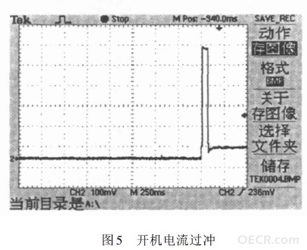

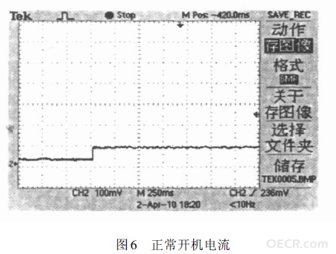

开机时,由于电源滤波电容大,以及各延迟环节使得电流采样反馈值与给定值在调节器输入端不同,这会使得负载电流上升过冲,实测过冲波形如图5所示。 为了解决这一问题,可以将调节器给定端RC 的值适当加大,调节以后的开机电流没有发生过冲,波形如图6.

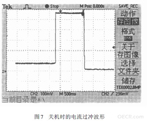

在我们设计的30A/20V开关型稳流电源中,采用控制电路单独供电。主电路的滤波电容在工作时存储了大量的电能,切断总电源后,其中存储的电荷持续数秒才能放完。 所以关机后单独供电的采样电路先关而主电路延迟关闭。调节器的给定输入端由主电路供电,即关机后调节器的采样输入端先降低,给定端缓慢降低,于是其输出误差电压增大,控制芯片增加PWM 的占空比,由此导致了关机时负载电流的严重过冲,过冲时的电流波形如图7所示。

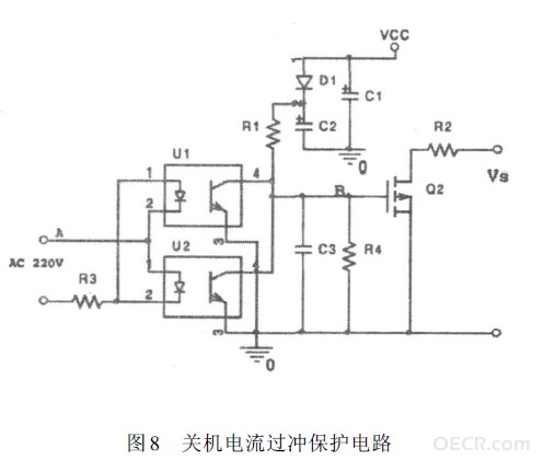

图8 为关机电流过冲保护电路,该电路能在3ms内迅速检测出交流电源是否关闭,并且在电源关闭后强行将调节器给定输入端的电压拉低,防止电流过冲,具体动作过程如下。

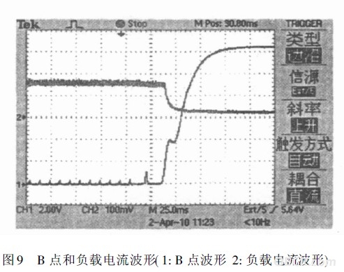

光耦U1、U 2 随被测电源的正负半周交替导通,当A 点交流电压大于光耦中led内部结构的导通电压Von时,光耦开启,C3通过光耦中三极管放电,使B 点的电压达不到场效应管的开启电压; 当交流电压小于Von时,光耦不导通,C3充电,B点的电压增加,此时应使C3的电压上升到场效应管阈值的时间大于光耦关闭的时间,以保证Q2不导通。 在t1时刻交流电源断开,光耦输出呈高阻态,C2中存储的电荷经R1向C3充电,C3上的电压迅速增加,当B点电压大于场效应管的开启电压时,场效应管Q2导通,导通后可迅速将Vs 拉低,图8中Vs是调节器的给定输入端电压。 关机瞬间负载电流和图8中B点的波形如图9。改变R1和R4的参数,可以改变给C3充电的时间。 R4选用较大阻值的,可以提高C3上的电压,同时延长C3的放电时间。 C2的大小可以决定交流电源断电后维持该电路工作的时间。 综上所述,设置合理的参数,便可保证在主电路电源没有完全关闭的情况下,Q2一直导通,即误差放大器的给定输入端一直为零,避免了电流过冲。
