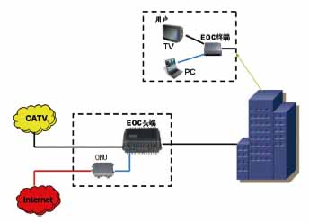

EOC系统主要由EOC头端和用户EOC终端系统组成。部署方式如图1所示。
图1 EPON+EOC部署方式
EOC头端设备接收来自有线电视的信号以及来自互联网的数据信号,将数据信号调制之后以FDM方式与有线电视信号合并。合并之后的信号通过同轴网络发送给每个用户。用户EOC终端接收到信号之后,将数据信号与有线电视信号分离,并将数据信号解调之后传送给用户数据终端设备。数据终端上行信号经EOC终端调制之后进入同轴网络并送至EOC头端设备。EOC头端将上行数据信号解调之后发送至Internet。

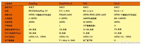

上述4种技术的比较如表1所示。
表1 主要EOC技术比较
上述四种方案中,Home Plug和Hom PNA属于低频方案,都存在低频噪声比较难以滤除的问题,其中Home Plug最成熟,成本较低,频带利用率较高,目前接受程度也最高;Home PNA网络匹配性较差,链路管理维护比较复杂,因此使用较少;MOCA和降频WiFi属于高频方案,噪声滤除比较容易实现,但是这两种技术目前互通性仍然存在问题,有待于在实际部署中进一步验证。

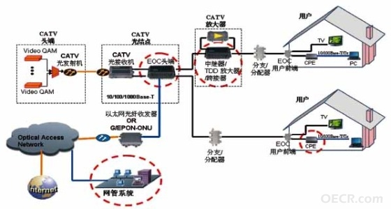

图2 FTTC模式部署EPON+EOC
FTTC模式适用于建设初期小区用户密度较低的情况。EPON网络中将OLT部署在电信接入网络的机房,ODN延伸至小区交接箱,并将ONU部署在小区交接箱中。可以根据用户规模,采用1:32或1:64分光比的ODN。有线电视信号通常采用光纤或同轴线也将信号延伸至小区交接箱。在交接箱中,数据信号与有线电视信号接入EOC头端设备,调制之后的信号进入小区同轴网络。在用户家庭中部署EOC头端设备,将信号解调之后分别发送给电视机和用户数据终端。

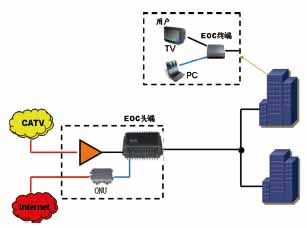

图3 FTTB模式部署EPON+EOC
FTTB模式适用于小区用户密度较高的情况。当采用FTTC方式无法满足用户业务需求的情况下,可以采用该方案将ONU下移至楼内交接箱,通过FTTB方式扩展用户带宽。
EPON网络中将OLT部署在电信接入网络的机房,ODN延伸至每栋楼中的交接箱,并将ONU部署在楼道交接箱中。由于密度较高,ODN通常采用1:64分光;当用户规模较大时需要选择大容量OLT设备并采用1:64分光比的ODN。有线电视系统的楼道支路同轴线也延伸至小区交接箱,并由此分配到各个住户。在交接箱中将数据信号与有线电视信号接入EOC头端设备,调制之后的信号进入小区同轴网络。在用户家庭中部署EOC头端设备,将信号解调之后分别发送给电视机和用户数据终端。
