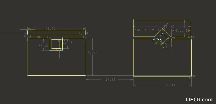

[讨论] LD端泵腔内倍频,倍频晶体的放置方向问题
发表于 2011-6-29 11:12:47 | 显示全部楼层
楼主采用的是KTP晶体材料进行倍频还是LBO?如果是KTP的话就是加工时的Z轴角度的问题了。如果是常规腔外倍频都是45度放置。也就是说加工时Z轴和对角线成45度。 如果是腔内的话就看客户自己的要求了。如果是V型槽放置的话就说明Z轴和对角线平行。希望能明白了。

发表于 2011-6-29 14:36:26 | 显示全部楼层
两种不同的安装结构,很显然右边的装卸比较方便,对晶体的稳固效果也更好。左边的若间隙太紧很难放下去,太松的话稳定性又不好,拆卸晶体是也比较麻烦。如果很容易就拆下来的话,晶体基本上是没有被夹紧的。激光器出场后返修和退货就很正常了。

发表于 2011-6-30 21:46:34 | 显示全部楼层
KTP倍频采用II类位相匹配方式(90,23.5),如果你用的是Nd:YVO4,出射的激光是线偏光,所以KTP需要45°放置,效率最高;如果采用Nd:YAG作为激光晶体,就不用了。
