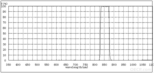

求高手指点设计膜堆,使用TI/SIO2靶材

发表于 2011-6-27 13:20:37 | 显示全部楼层
不知道楼主的具体要求,看楼主贴图曲线这个明显不是三腔可以达到。
还是贴出具体要求的好

 楼主| 发表于 2011-6-28 16:47:52 | 显示全部楼层
还是贴出具体要求的好
T50= 左825  右875NM
带宽基本在50NM,截止深度OD3 或OD2  在750-800nm 900-1000NM     1001 -1100 nm T(AVG) <1%
其余可见光截止 即可
目前主要是设计问题,带宽不好找适当的膜堆。求高手了
这个至少要用5cavity  ,
不过以这个实际情况用35-40层的膜去优化更好,主要看用什么设备来实现

 楼主| 发表于 2011-7-2 13:38:52 | 显示全部楼层
wazxq 发表于 2011-6-30 22:15
这个至少要用5cavity  ,
使用的光驰机台,调试的过程中还发现HB 800 基板表面容易氧化,镀完膜后拉膜脱膜。
真希望用D263T基板,但是客户指定的哈
努力改善中

发表于 2011-7-3 10:14:05 | 显示全部楼层
光驰机也可以装靶材了?
还是把要求写下来,看你贴的图里面好像是很多杂峰(截止带).

 楼主| 发表于 2011-7-3 10:22:45 | 显示全部楼层
filmokay 发表于 2011-7-3 10:14
光驰机也可以装靶材了?
T50= 左825  右875NM
带宽基本在50NM,截止深度OD2  在750-800nm 900-1000NM     1001 -1100 nm T(AVG) <1%
其余可见光截止 即可
光驰机台离子镀啊,靶材就是药材了,可能叫法 不一样
