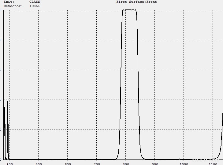

[技术] 窄带滤光片 设计

前几天我也做过样的膜,是用黑色玻璃(300--700)截掉的,用了30多层搞点

 楼主| 发表于 2011-7-24 21:57:42 | 显示全部楼层
是 用什么机台做的哈

韩一机 HVC--1300

 楼主| 发表于 2011-7-25 08:40:37 | 显示全部楼层
zofy 发表于 2011-7-24 23:21
韩一机 HVC--1300
不错啊   最近我的机台是光驰的 需要保养了  折射率来回变化很大   再现性不行

与这个相似的膜系客户要求我设计过,不过带宽是100nm的,T=50% 为800nm 900nm,因为380-750那里要求不严格,所以与yin99说的第1种方案差不多

 楼主| 发表于 2011-7-26 08:03:10 | 显示全部楼层
fasces9 发表于 2011-7-25 11:26
与这个相似的膜系客户要求我设计过,不过带宽是100nm的,T=50% 为800nm 900nm,因为380-750那里要求不严格, ...
带宽越窄,越难控制,目前做带宽10nm的 D263t 在峰值能达到98%以上,可是就是不稳定  不知是不是这种膜系很敏感 还是机台再现性不好

发表于 2011-7-26 09:44:46 | 显示全部楼层
ghtzna 发表于 2011-7-26 08:03
带宽越窄,越难控制,目前做带宽10nm的 D263t 在峰值能达到98%以上,可是就是不稳定  不知是不是这种膜系 ...
用莱宝机直接光控,稳定性在正负2nm之间,就是T不高

像VEECO机都是这样的.不一定用光控走极值.成本高啊.

发表于 2011-10-5 00:34:13 | 显示全部楼层
其实可以考虑用非规整膜系走的,按普通的IR膜系设计思路就可实现,大不了用晶控。
