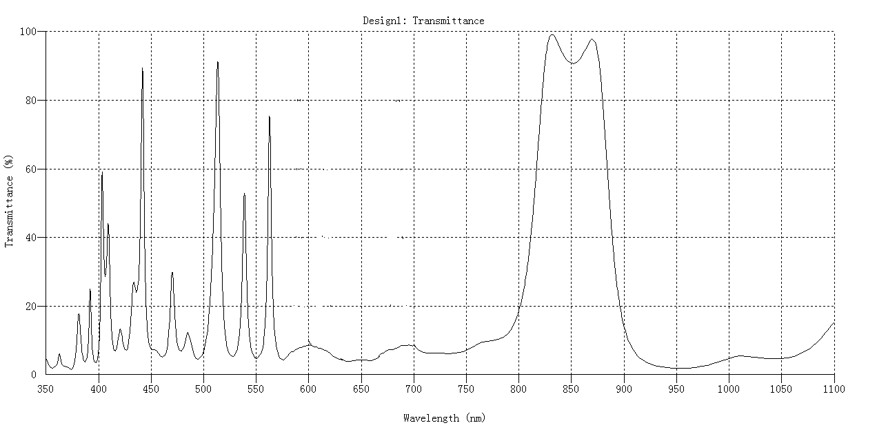

250674670 发表于 2012-7-6 22:57
带宽10nm的上面有个牛人说透过做到98%,真的假的,别把牛吹死了,你如果带宽做到10nm的,我手上有你做不完 ...
这个指标是可以做到的,对于好的设备别说10nm,1nm都是可以做到的,供参考,你有这种产品需求?    wazxq2002@163.com

发表于 2012-7-8 12:25:22 | 显示全部楼层
看看
回复
发表于 2012-7-10 11:12:54 | 显示全部楼层
回复
发表于 2012-7-12 08:09:57 | 显示全部楼层
层数好多啊!

发表于 2012-7-13 22:47:32 | 显示全部楼层
要双面镀膜吧?
