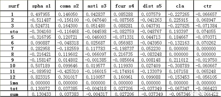

下面图示中的表格中,哪几个面影响系统的成像质量,判断依据是什么?
谢谢大家
这是一个折反射式望远镜
【图示】
 楼主| 发表于 2011-6-30 13:57:56 | 显示全部楼层
顺便问下:
第一行中的SPHA后面的S1是什么意思啊
谢谢大家

球差系数吧

那表格中的数值都是seidel和数,而不是像差值?
 楼主| 发表于 2011-7-4 12:55:26 | 显示全部楼层
大家再帮忙看看,到底那个面影响成像质量,我想不应该单单是seidel和数的大小来确定的把?
因为这样出来的结果,就不对了,优化也达不到系统的性能要求了
谢谢大家,再帮忙分析把
 楼主| 发表于 2011-7-4 12:58:21 | 显示全部楼层
如果单看seidel和数的大小,那么就是第11面了,但实际上是第3,9,10面;我不知道具体原因是什么,大家帮忙看下把,这是一个书上的例子
