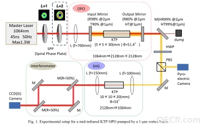

PBS镜就是只让P光通过,S光反射,我想问下:如果一束1064nm光通过KTP晶体OPO成两束均为2128nm的光 (采用2类相位匹配o---e+o) 这两束光是不是可以利用波片(HWP) 然后再通过PBS镜  分离开来?  这几天被一篇文献搞的头疼啊    实验图有几个地方不太理解    有人帮我分析分析吗???先谢谢了
谁来看看这个实验图
谁来看看这个实验图

晕 就这图上来看 1064和2128的分光和PBS没有一毛钱关系
自己去看 如果看不出哪里分的1064和2128 只能说明你粗心
点评
人家说的是分2um的o光和e光  发表于 2011-7-2 12:26
