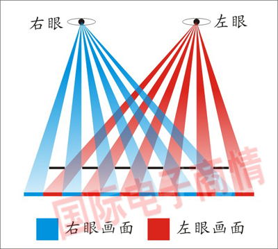

1.视差屏障式(视障式):通过在液晶显示表面一定高度设置光线障碍方式使左右眼看到对应的画面

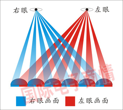

2.柱镜式(棱镜式):通过凸透镜原理将左右画面折射至左右眼

目前已经上市的裸眼3D产品主要以视障式为主,视障式优点是电子可控,可开关使3D/2D切换时对2D显示没有影响,可控制能用于横屏竖屏显示切换,局部3D显示等,缺点是横向分辨率下降一半(3D下单眼),亮度有一定损失,个别展示和发布的有柱镜式,优点是对流明没有损失,缺点是分辨率也是横向下降一半(3D下单眼),而且由于不可开关和控制,所以柱镜多用于大面板,大面板观看距离比较远,不容易看到柱镜对2D图像造成的影响,其他技术目前还都没有形成产品,都是因为技术和成本的原因,短期不可能商用。
