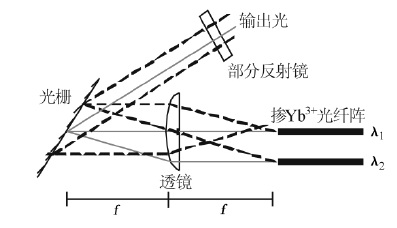

小弟以前没接触过ZEMAX这一强大工具。现在想用它分析一下光学系统的像差。简单描述一下系统情况(与图中情况类似):一个光纤阵列,位于透镜的焦平面上,光纤出射光经透镜准直后入射光栅,光栅位于透镜另一个焦平面处,衍射以后所有光束合成一束光。对于这样一个系统,透镜的像差可以用zemax分析吗?

你这个不是成像系统吧
发表于 2011-7-6 10:49:12 | 显示全部楼层
你要分析整个系统的  还是就其中透镜的  像差

主要是透镜的吧,如果可以的话当然是整个系统的好了,高手给说一下吧。

一个光纤阵列,
光源的设定?物理光学传输设定?阵列设定?一定要阵列吗?还是单个光纤端面模拟,然后移动位置进行评估?
特殊面型设定。
物理光学传输分析。
说实话,如果你有兴趣钻研ASAP,他的高斯光束叠加方法是非常好用的。

楼主这个是为了把多个波长的光纤激光器合束输出吧?为了提高功率?

是这样的,呵呵
莫非是内行!
