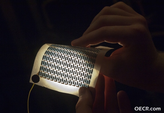

研究人员展示这种具有柔韧性、可折叠的纸质太阳能电池。

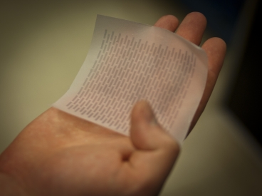

只沉积了一层导电材料的电池样本。
美国麻省理工学院(MIT)的科学家们近日开发出一项新印刷技术,并成功地利用其制造出纸质太阳能电池。研究报告发表在7月8日的《先进材料》上。
目前,在太阳能电池制造所使用的几种方法中,其所需条件都是具有破坏性的——印刷底物必须浸在液体中或需要高温。而这种新的印刷技术仅仅需要蒸气和不超过120℃的环境温度,如此一来,未经处理的普通纸张、衣服和塑料均可被拿来当作电池的制造材料。
此外,该技术也只是用到了很简单的方法——气相沉积法,该方法造价低廉,商业应用广。
不过,比起普通的纸张打印,这项技术还是稍有复杂性:通过同样是纸质的蒙版固定电池表面的花纹样式,将五层导电性材料重复地沉积到一张纸的同一位置上,整个过程必须在真空中进行。
除了纸质电池外,研究人员还利用PET(聚对苯二甲酸乙二醇酯)塑料制成另一种电池。他们将该电池反复折叠1000次后检测,发现其并未出现明显的性能损失。与此形成对照的是,他们将一款使用同样材料制成的商业太阳能电池折叠一次后,该电池就无法使用了。
目前该电池的转化效率只有约1%,研究小组正在研究如何改进该项技术,他们相信经过对材料的精细调整后,转化效率将有很大提升。(科学网 张笑/编译)
