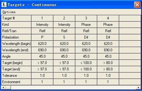

发表于 2004-4-24 19:42:00 | 显示全部楼层
优化条件设置如下即可:
 楼主| 发表于 2004-4-25 04:45:00 | 显示全部楼层
jeh,太感谢你了!请问你有没有tfc的使用说明?
