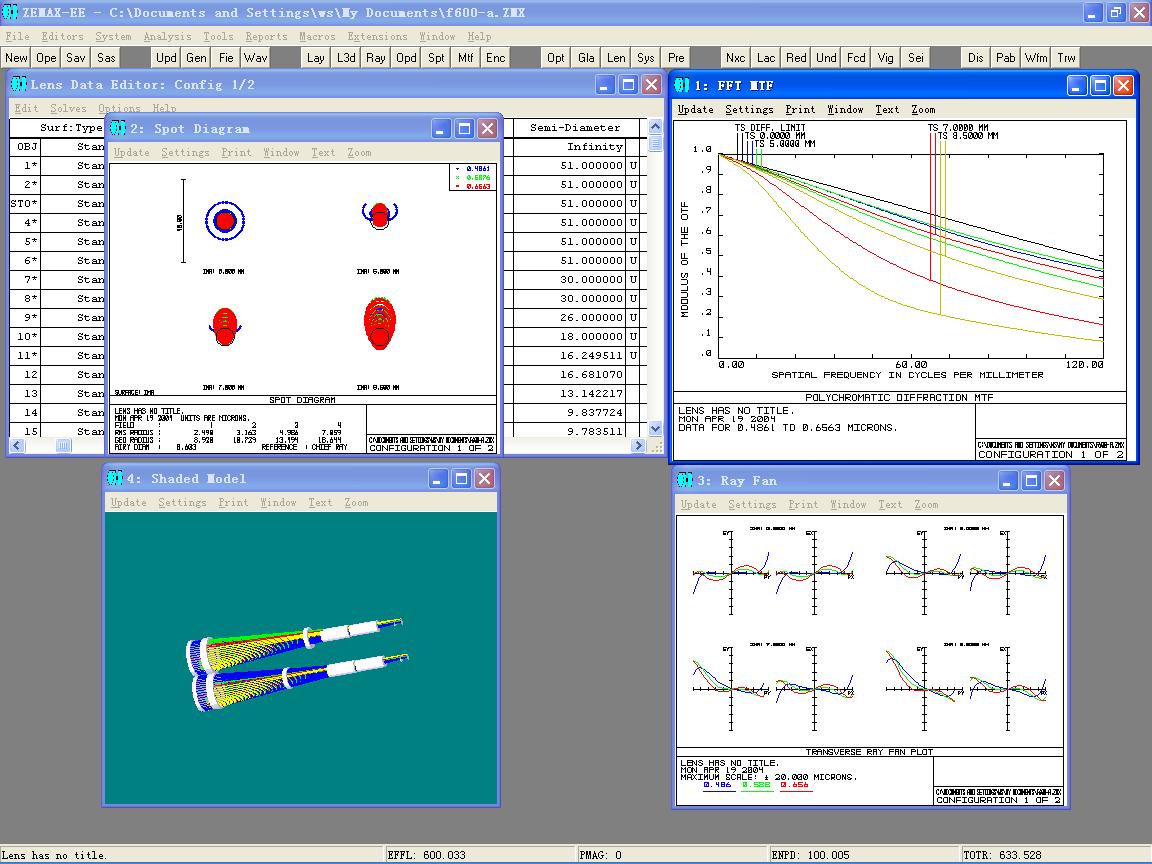

<P>本人设计一款消二级光谱望远镜,F=600mm,F#=6,视场为17mm的</P>
<P>透镜内调焦的望远镜,调焦范围,19m-无限远,可直接配备1/2吋300</P>
<P>万(像元尺寸为3.5umx3.5um)的CCD,用材方面没有超昂贵的FK系</P>
<P>列和超难加工的TF系列材料,希望可以与厂家合作,shandaiwang001@yahoo.com.cn</P><img src="data/attachment/forum/dvbbs/2004-4/20044198143674.jpg" border="0" onload="if(this.width>screen.width*0.7) {this.resized=true; this.width=screen.width*0.7; this.alt=\'Click here to open new window\nCTRL+Mouse wheel to zoom in/out\';}" onmouseover="if(this.width>screen.width*0.7) {this.resized=true; this.width=screen.width*0.7; this.style.cursor=\'hand\'; this.alt=\'Click here to open new window\nCTRL+Mouse wheel to zoom in/out\';}" onclick="if(!this.resized) {return true;} else {window.open(\'data/attachment/forum/dvbbs/2004-4/20044198143674.jpg\');}" onmousewheel="return imgzoom(this);" alt="" />

<P>只有光学设计还是包括机械设计?估计成本?</P>

2004-4-20 15:44:00
机械设计可以根据需要设计,光学镜片材料费小于250块,加工费看各厂家

2004-4-29 23:20:00
光学系统结构太复杂,镜片数量太多

2004-4-30 17:01:00
忘记解释了,后两片是转像棱镜,不是镜片

2004-5-8 16:16:00
通过焦距缩放,其它相应的焦距望远镜也出来了

2004-5-14 17:10:00
设计的很一般呀!

2004-5-14 18:44:00
你可以谈谈你的设计高见,展显你的才华,大家交流交流,怎么样?

2004-5-29 17:21:00
换用450nm,546nm,620nm波长的设计数据已完成 同时调焦镜行程压缩至63mm,有利于机械件加工大家,请大家提建设性意见

2004-6-7 05:51:00
你用的什么玻璃材料?

2004-6-7 16:55:00
有K ZK LAF ZF系列 当然都能买到的玻璃
