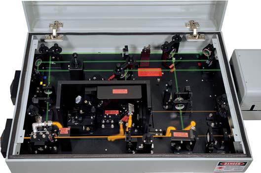

2004-4-28 17:21:00
还能多复杂?
看看这个附图,你的激光器不会比它更复杂多少吧?
