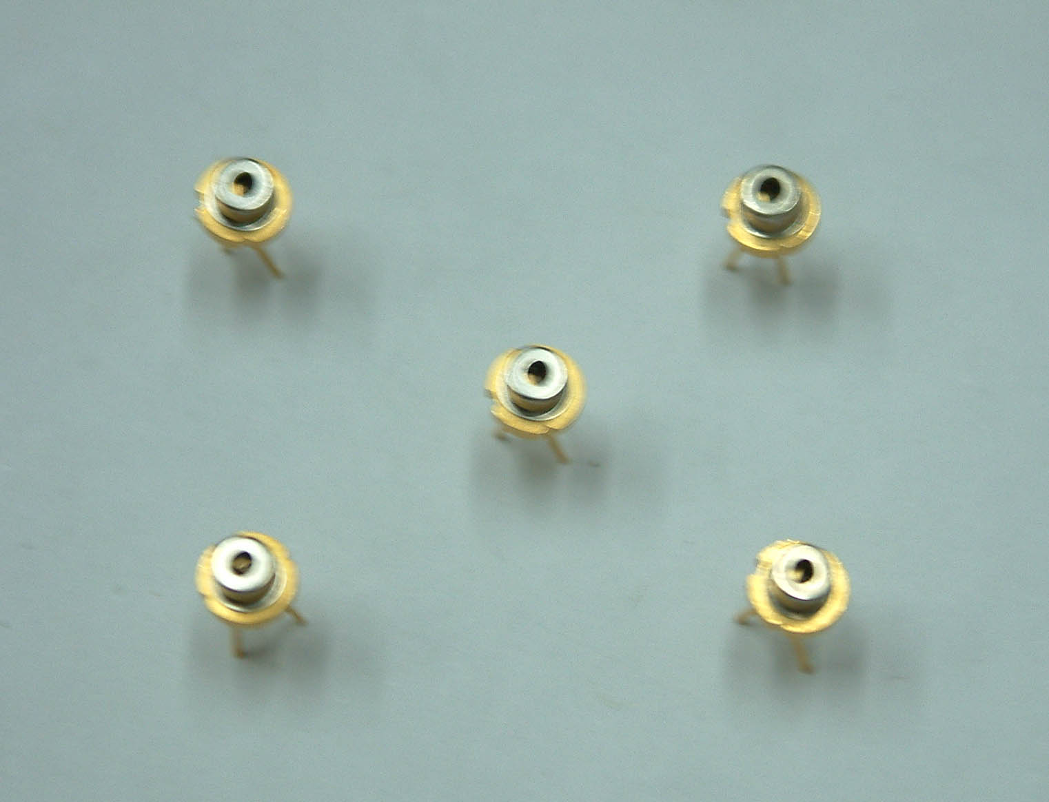

10000小时半导体激光器
华乐光电
我们公司有超长寿命半导体激光器,做成模组长达10000小时,
