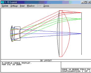

<P><img src="data/attachment/forum/dvbbs/2004-5/2004518155354687.jpg" border="0" onload="if(this.width>screen.width*0.7) {this.resized=true; this.width=screen.width*0.7; this.alt=\'Click here to open new window\nCTRL+Mouse wheel to zoom in/out\';}" onmouseover="if(this.width>screen.width*0.7) {this.resized=true; this.width=screen.width*0.7; this.style.cursor=\'hand\'; this.alt=\'Click here to open new window\nCTRL+Mouse wheel to zoom in/out\';}" onclick="if(!this.resized) {return true;} else {window.open(\'data/attachment/forum/dvbbs/2004-5/2004518155354687.jpg\');}" onmousewheel="return imgzoom(this);" alt="" />
吴博士:您好!</P>
<P>这是在您公司的主页上看到的,由cooke优化远心系统。我用您说的方法做了,没有好的效果,希望您再指点一下。谢谢</P>

<P>发伟,您好。如果效果不好,可以加大RANG的权重,您可以加到100试试。</P>

请问吴博士在ZEMAX就只有这种方法可以做象方远心光路吗?这样的效果好象也不是很好

如果要得到准确的象方远心光路,应该把权重设为多少呢,这好象不是很实用呀

只有这种方法合适。实际用起来都不错的,用户都是在用这个

请问吴博士: 是把RANG的目标值设为零吗?

对,设置rang角就可以了
