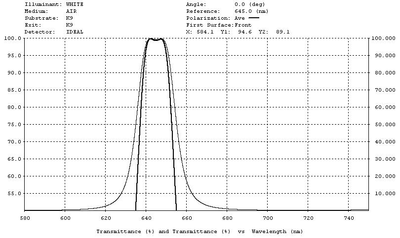

想镀一个长波通滤光片,要求600nm通,规整膜,请各位高手帮忙设计一个膜系,先谢!

可用膜料有,ZnS, MgF2, TiO2

最好是,中心波长在645.1nm,半宽10nm-20nm 的带通滤光片,无短波通带
如果不行,只要能在600-700内通就好了,截止带宽也没什么要求,膜系最好简单一点,一定要规整膜的,“过度带”我不大明白,给解释一下吧,大概也没什么要求,
不知这样行不行了?

回复:(seeyou1107)最好是,中心波长在645.1nm,半宽...
按你的指标,长通滤光片,波长大于700nm光谱段要不要截止?

回楼上:最好截止,如果这样使得膜系很复杂,那不截止也可以

你说的指标实质是带通滤光片,可以一片颜色玻璃+一片双波滤光片组成。

这样的话,具体是什么样的颜色玻璃,双波滤光片又是臬设计?请指教啊

CB5即可!

请问yh15430:橙色玻璃吗?那双波滤光片又是怎么设计啊?

现在也不敢有什么要求啊,50%以上吧,也最好高一点啊
