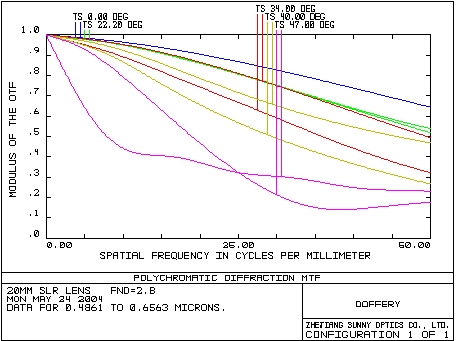

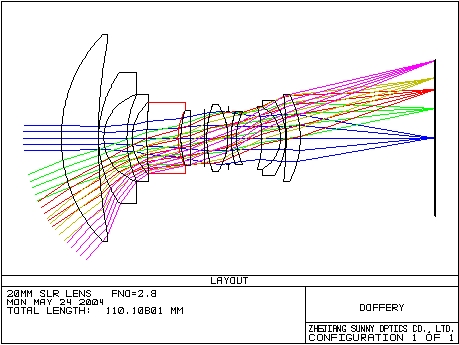

<P>戴兄, 第二组镜片是两块透镜还是三个胶合面?</P>

9G10E

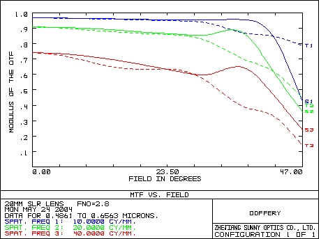

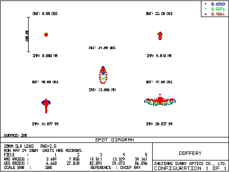

改变权重改善边缘视场

我认为没有必要.

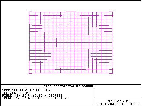

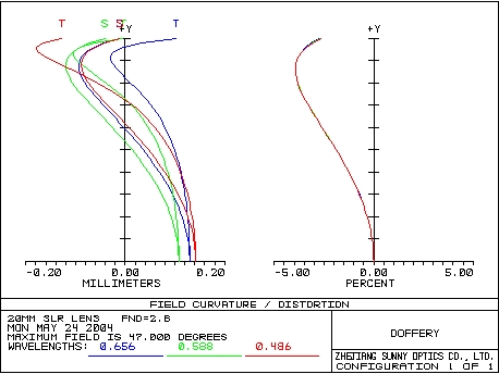

不错的,畸变有点大,可以看出已经使用命令将边缘的畸变缩小而产生了高级畸变,并且使得边缘的象散较大。我认为第一片使用非球面应该是会有所改善的。

多谢指点,畸变是有点大了.

我对你使用了什么玻璃比较感兴趣,你能告诉吗?

应该很不错,畸变也不算大。

不错,是否有点复杂?
