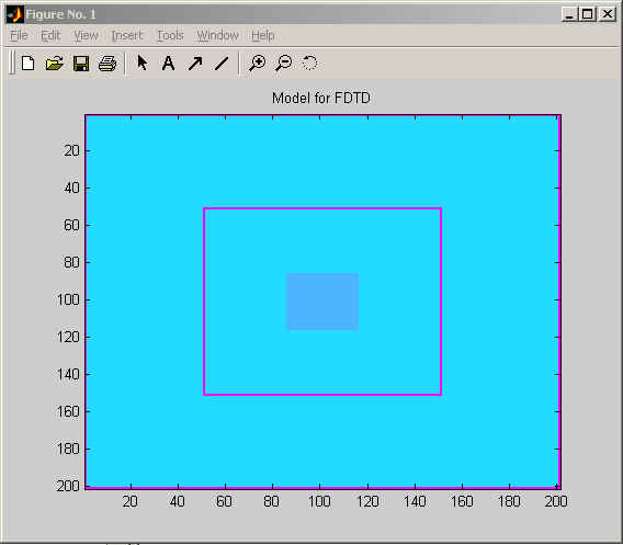

<>本人是搞光学的,准备写这个软件包的时候,主要是想计算斜波导结构(Tapered waveguide
)中光场.我发现FDTD是很通用电磁场计算的方法,所以传到这里,希望有兴趣的同学看看,我们可以交流讨论!
chenfan@sjtu.edu.cn
附件为建模及计算的电场和磁场分布.
本软件包为二维的FDTD,由两部分组成1)建模程序(可完成复杂的截面:其由任意四边形的组合而成)/(2)FDTD计算及显示程序.
如有兴趣,可以提供源代码(MATLAB),计算过程显示计算进度情况.

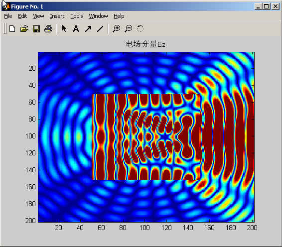

[1] 下面给出的是激光(6500埃)以0度入射玻璃块(4波长*4波长,介电系数为:2.25)时的相关电磁场结果.
建模结果:

<IMG src="http://bbs.sjtu.edu.cn:8000/Graduate/1085547707148430.jpg">
磁场的Hx的计算结果:

<P>我这有个人用fortron编,矩阵大了matlab肯定不行的,其实用c和f都可以,速度会会很多。</P><P>国外商用的fdtd软件很多的,都是价格不菲。</P>

 楼主| 发表于 2004-5-28 06:44:00 | 显示全部楼层
<>MATLAB在矩阵计算方面有优势,我写的代码都是向量化的.但是有个困扰,不能做很大的矩阵(我能实现500*500),如果到(10000*1000),那么运算速度不行,我在犹豫,到底是改成C++用循环呢还是怎么着.</P><>前几天问一家公司关于OPTIFDTD的价格,人家告诉我高校最便宜也要5000美圆,看样子FDTD还是很有市场的.</P>

厉害!
如果太慢, 可以把matlab代码转换成 VC++, 如果再完善完善, 可以卖好价钱了.

发表于 2009-4-24 12:26:26 | 显示全部楼层
楼主应该用fortran,作FDTD计算用MATLAB是不是有点选择错误
我用fortran3个小时完成的东西,用MATLAB算了一天还没结果,当然可能是不会用MATLAB的原因
