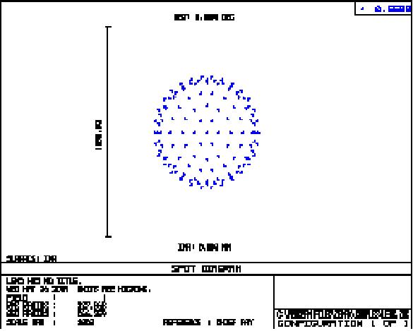

<P>用ZEMAX设计了一个简单的聚焦镜,聚焦镜由一个正镜和一个负镜组成,单色平行光入射,零视场,将球差优化为零,又因为无轴外物点,所以彗差,畸变,像散也为零.但焦点前某个位置的斑点图显示光斑边缘光线密度大于中心光线密度, 如图所示.<img src="data/attachment/forum/dvbbs/2004-5/2004526151249638.jpg" border="0" onload="if(this.width>screen.width*0.7) {this.resized=true; this.width=screen.width*0.7; this.alt=\'Click here to open new window\nCTRL+Mouse wheel to zoom in/out\';}" onmouseover="if(this.width>screen.width*0.7) {this.resized=true; this.width=screen.width*0.7; this.style.cursor=\'hand\'; this.alt=\'Click here to open new window\nCTRL+Mouse wheel to zoom in/out\';}" onclick="if(!this.resized) {return true;} else {window.open(\'data/attachment/forum/dvbbs/2004-5/2004526151249638.jpg\');}" onmousewheel="return imgzoom(this);" alt="" />
用实际的镜片验证,这个位置确实存在,在这个位置光斑边缘能量大于中心的能量.</P>
<P>请问这种情况是怎么造成的?怎么解决?</P>

说明光的衍射已经很明显了!
发表于 2004-5-27 00:07:00 | 显示全部楼层
衍射光斑远大于你的几何光斑,还有就是如果你所用的激光波长比较长,也会产生这种现象!
发表于 2004-5-27 00:18:00 | 显示全部楼层
在某些位置会有这个问题。
提供一个参考办法,你对聚焦点的大小肯定是有一个要求的,只要小于这个尺寸就可以了。
你是用两片镜子(两种材料?),在 聚焦点的尺寸满足要求的情况下(不一定完全消球差),应该有不同结构,在Zemax中选出能量分布是你需要的那一个。

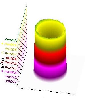

可能不是衍射,下面是我在TracePro中得到的,单透镜,近轴像距处的能量分布。Zemax的点列图和TracePro都是不考虑衍射的。

<P>不会看tracepro的图,你是说这种情况无法避免吗?</P>
<P>为什么会出现这种情况呢?</P>
<P>我又试了不同的透镜组合,如果总球差为正(ZEMAX中的正),则这种情况出现在聚焦前的某一点,如果总球差为负,则这种情况出现在聚焦后的某一点,那是不是在保证聚焦光斑大小的情况下将球差设计为负值呢</P>

<P>出现这种情况时的实际光斑的直径约为8mm,衍射会有这么大的影响吗</P>

在大部份情况下应该是由于透镜所负担的偏角太大,高级球差太大引起的。

由带球差引起的
