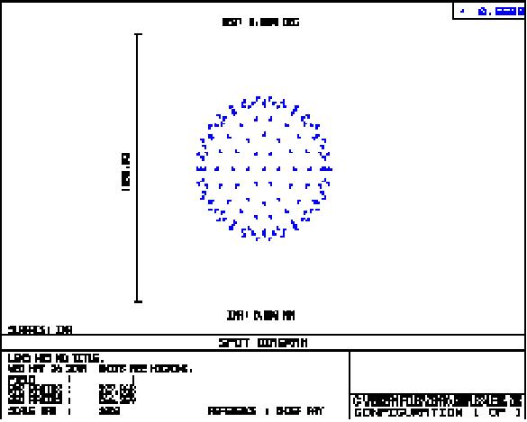

<P>用ZEMAX设计了一个简单的聚焦镜,聚焦镜由一个正镜和一个负镜组成,单色平行光入射,零视场,将球差优化为零,又因为无轴外物点,所以彗差,畸变,像散也为零.但焦点前某个位置的斑点图显示光斑边缘光线密度大于中心光线密度, 如图所示.
<img src="data/attachment/forum/dvbbs/2004-5/2004526151916962.jpg" border="0" onload="if(this.width>screen.width*0.7) {this.resized=true; this.width=screen.width*0.7; this.alt=\'Click here to open new window\nCTRL+Mouse wheel to zoom in/out\';}" onmouseover="if(this.width>screen.width*0.7) {this.resized=true; this.width=screen.width*0.7; this.style.cursor=\'hand\'; this.alt=\'Click here to open new window\nCTRL+Mouse wheel to zoom in/out\';}" onclick="if(!this.resized) {return true;} else {window.open(\'data/attachment/forum/dvbbs/2004-5/2004526151916962.jpg\');}" onmousewheel="return imgzoom(this);" alt="" />
用实际的镜片验证,这个位置确实存在,在这个位置光斑边缘能量大于中心的能量.</P>
<P>请问这种情况是怎么造成的?怎么解决?</P>

<P>这应该是由于衍射造成的!</P>

但是光斑很大,直径有8mm左右,衍射不应该有这么大的影响呀

<P>透镜表面是球面还是非球面?</P>

这是透镜边缘的衍射效应引起的,这种现象只在焦点附近才有。

  球面

能详细的解释一下什么是透镜边缘的衍射效应吗

在衍射理论中,由一种最基本的衍射现象叫做直边衍射还是单边衍射,透镜边缘引起的衍射效应也就是这种原理。

为什么这种现象只在焦点附近存在
