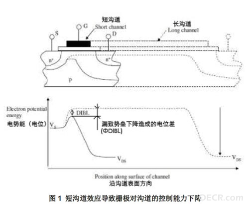

制程工程师们为什么要变革现有的晶体管结构技术呢?简单来说,原因在于所谓的短沟道效应(SCE: short-channel effects).为了跟上摩尔定律的脚步,人们不得不不断缩短MOSFET场效应管沟道的长度。这样做有可以增加芯片的管芯密度,增加MOSFET的开关速度等等好处。然而,沟道长度的缩短却会带来许多其它的负面效应。总得来看,造成这些负面效应的原因多数可以总结成这样一句话:随着器件沟道长度的缩短,漏极与源极的距离也随之缩短,这样一来栅极对沟道的控制能力变差,栅极电压夹断(pinch off)沟道的难度也越来越大(如图1),如此便使亚阀值漏电(Subthrehhold leakage)现象更容易发生。

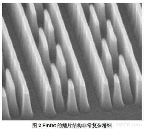

Finfet的解决方法是另沟道从硅衬底表面竖起,形成垂直型的沟道结构(又被人们形象地称为Fin-鳍片),然后再在鳍片表面构造栅极。Finfet的鳍片厚度极薄(如图2),且其凸出的三个面均为受控面,受到栅极的控制。这样,栅极就可以较为容易的在沟道区构造出全耗尽结构,彻底切断沟道的导电通路。
Finfet器件实现了从130nm节点人们便一直梦寐以求的极高伏安性能。但是这种技术同时也带来了新的问题。如何制造符合要求的Finfet器件便是难题之一。应用材料公司的高管Klaus Schuegraf为此警告称:“如何制作Finfet的鳍片结构,以及如何在后续的制程工序中保持鳍片的完整性是一项非常困难的任务。你必须解决如何完成高深宽比结构的蚀刻,如何将杂质均匀地掺杂到三维表面,如何在鳍片上生成复杂多层结构的栅极,并且保证栅极的形状与鳍片完全贴合等等问题。要解决这些问题,就必须对材料,生产设备进行改进。虽然用于制造Finfet器件的掩膜板数量并不会增加很多,但是制造工序的数量则一定会增加。”
