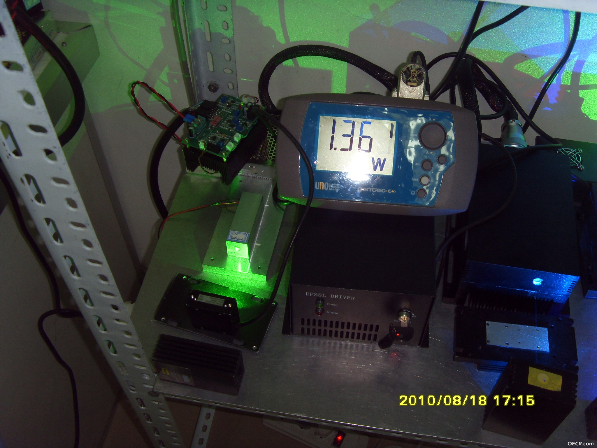

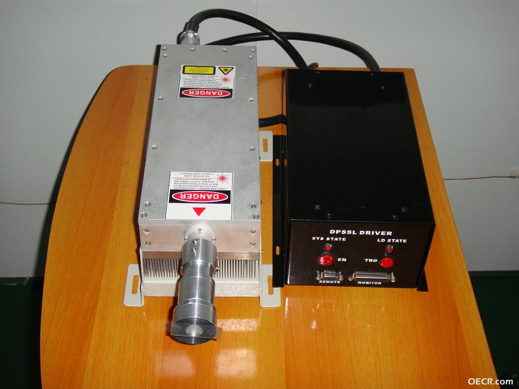

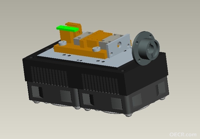

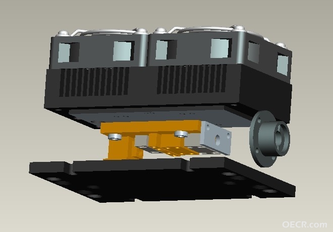

楼主: 弥勒
[原创] 新开发的2款小绿光,内部模型。
 楼主| 发表于 2011-8-1 08:33:52 | 显示全部楼层

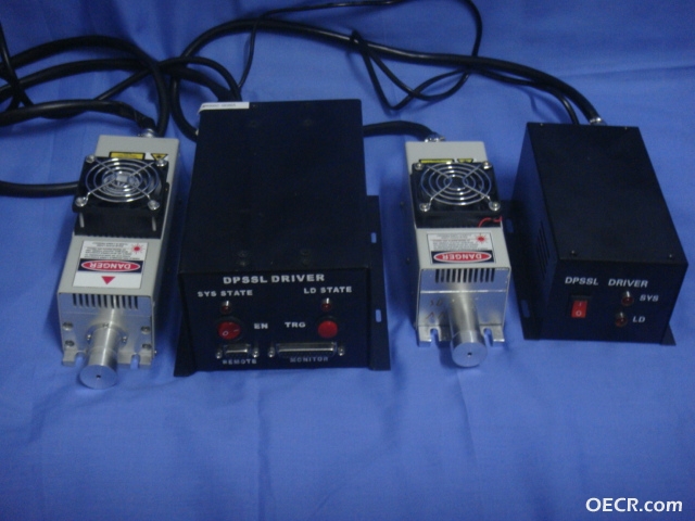

新警察 发表于 2011-7-31 20:00
镭志威07年的外型,顶上加2个风扇加强散热的结构, 我们早就不用了, 现在还有人在用, 激光行业看来需要美工.
谭总,看看是不是和你07年的结构是一码事。
点评
我以为大家都能看明白,内部和外部两张图一对比,很明显散热器是在上面的。个人观点,做光学设计的多少还是了解一下五金件的结构比较好。  发表于 2011-8-1 08:45

发表于 2011-8-1 11:07:07 | 显示全部楼层
弥勒的这个结构蛮有意思的,吊在上面的话会不会收到影响呢?确实激光器外形看都差不多了,谁早谁晚也不能说明什么了,就像kkkyt 说的好用才是主要的。
点评
有底部固定要求的一般结构设计风扇要放在上边,或侧吹,放在下面肯定是最差的选择哦。  发表于 2011-8-19 18:35
很早以前,我们的激光器散热器也在下面的。由于出光口很高,客户觉得不方便,就倒过来装的。虽然在我们这是正这的,但到客户机器里面也可能是倒掉、侧着。如果倒着就会受影响的话,不能算是成熟产品。  发表于 2011-8-1 12:39

发表于 2011-8-1 14:54:11 | 显示全部楼层
500的绿光需要散热量有多大吗?这种结构是不是有点复杂了,是否你要不温度控制在20以内呢?
点评
温度控制在20度以内,只有国产的红光LD有这样的要求。纯国产的红光和LD,目前还没发现一家做的像样的。  发表于 2011-8-1 15:30
不是吧温度,控制在20度内,只是希望产品能适用更高的环境温度。另外,我们的产品工艺,材料指标,都不理想。所以做产品相对比较保守。再散热方面,尽量多留点余量。  发表于 2011-8-1 15:28

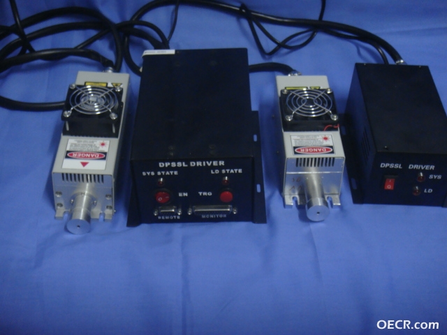

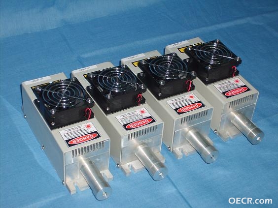

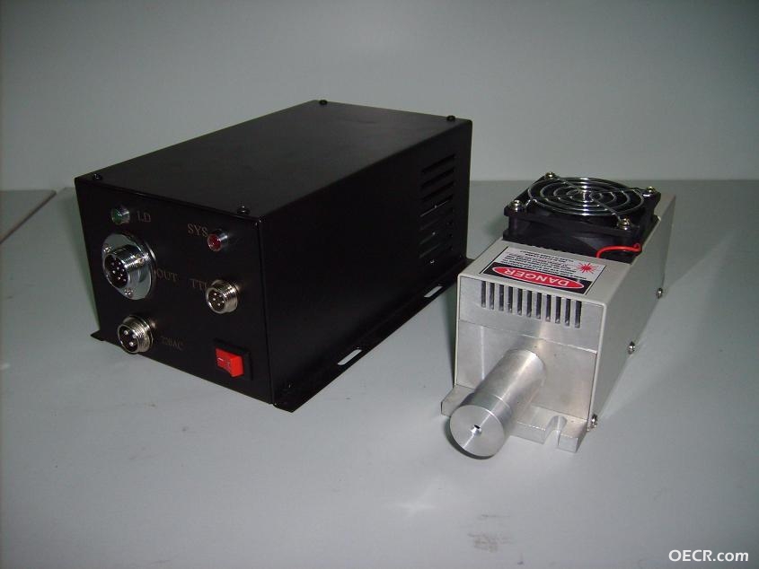

发表于 2011-8-1 23:01:40 | 显示全部楼层

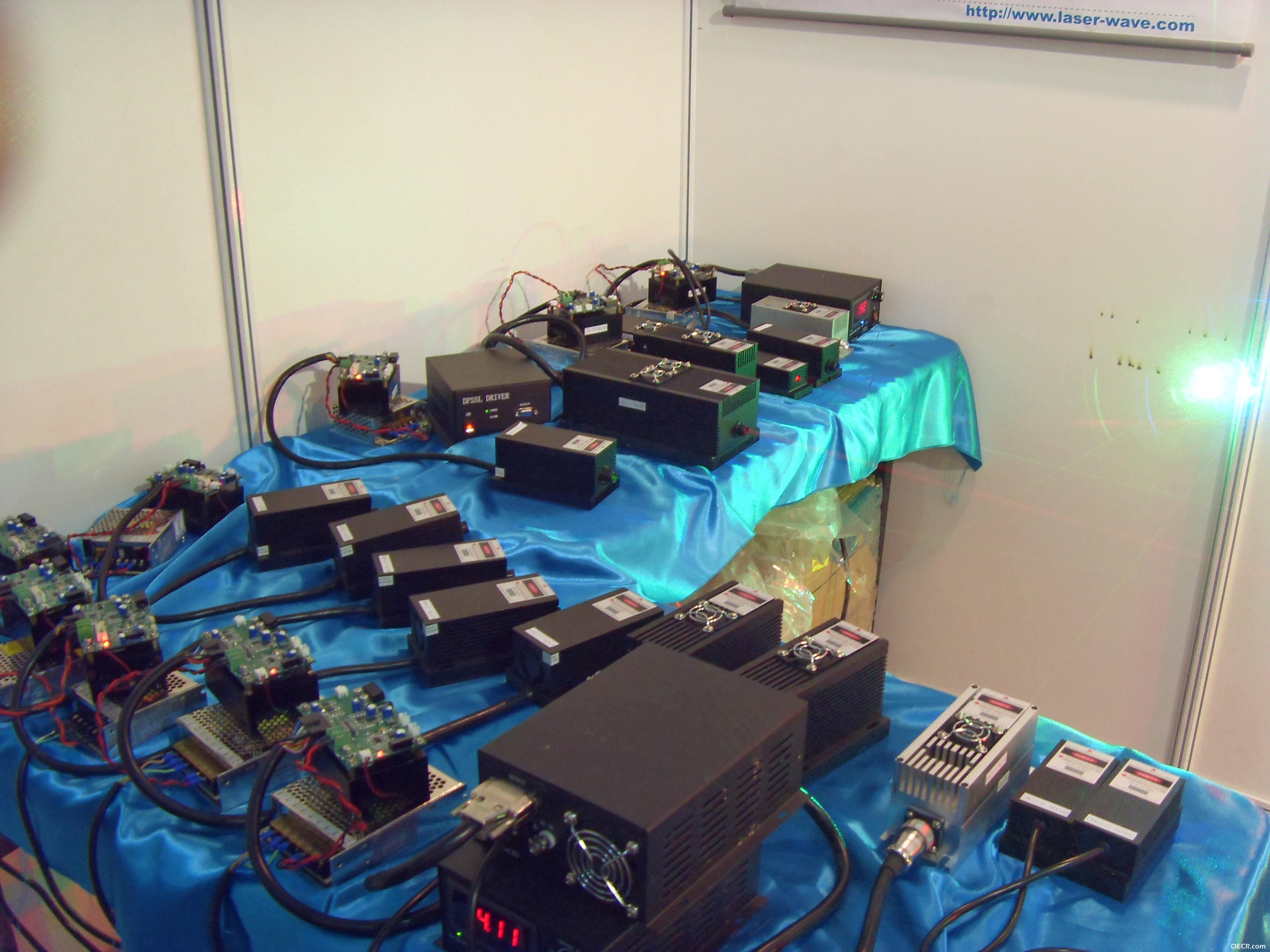

风扇装上装下,谈不上创新, 有人模仿并炫耀只能说明创新的缺失而已.
就还原历史而言,将风扇装在LD一侧,是榜首最初的想法,做法;将风扇装在上盖上,则是镭志威在07年的想法,记得07年参加上海prolight+sound展会的时候,还有国内公司拍过我们照片,不久这种做法便流行了.
上一张很早之前卖国外客户的照片,遗憾的是客户当时不是从顶上照的,不过仍然可以看到顶上的两个风扇.
再发几张后来改成一个风扇,在展会上的照片.
[attachimg]6675 08年prolight+sound.JPG 9[/attachimg] dave1.jpg
现在,镭志威的激光器, 早已经不用风扇,追求另外一种极致,薄片式激光器的尺寸.
