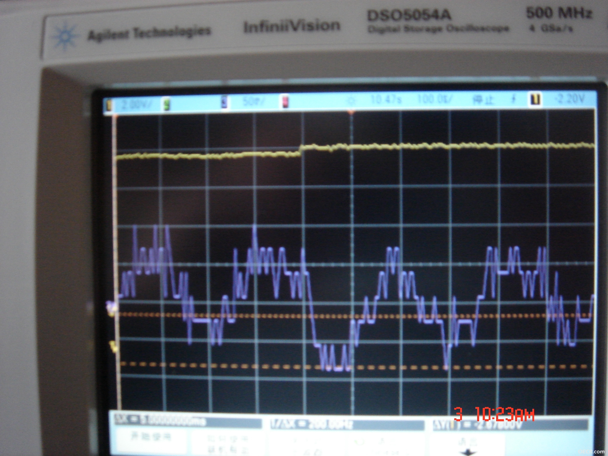

传感器光电转换后,用示波器测量经模拟电路放大输出后信号,但示波器上所显示波形和其它日光信号一起混合后经放大器传过来了,求教,怎么分离这些杂波信号,使示波器能看到正常信号波形。这先谢过了。

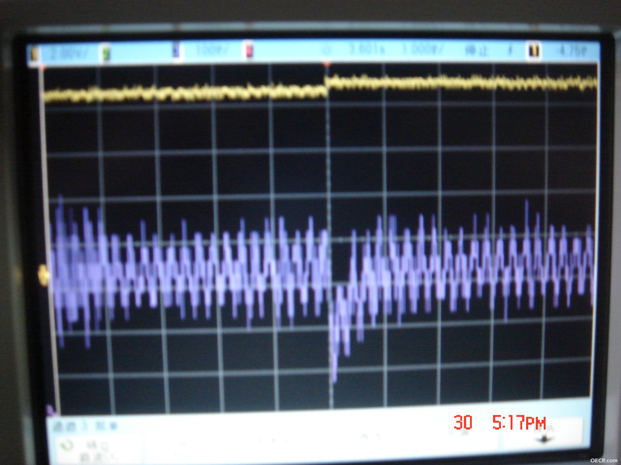

 楼主| 发表于 2011-8-9 19:46:51 | 显示全部楼层
所有信号合在一起,
所有信号合在一起,
拉开放大
拉开放大
再拉开放大
再拉开放大
各位老大,分析下,这种波形怎么鉴别滴,多谢各位了。

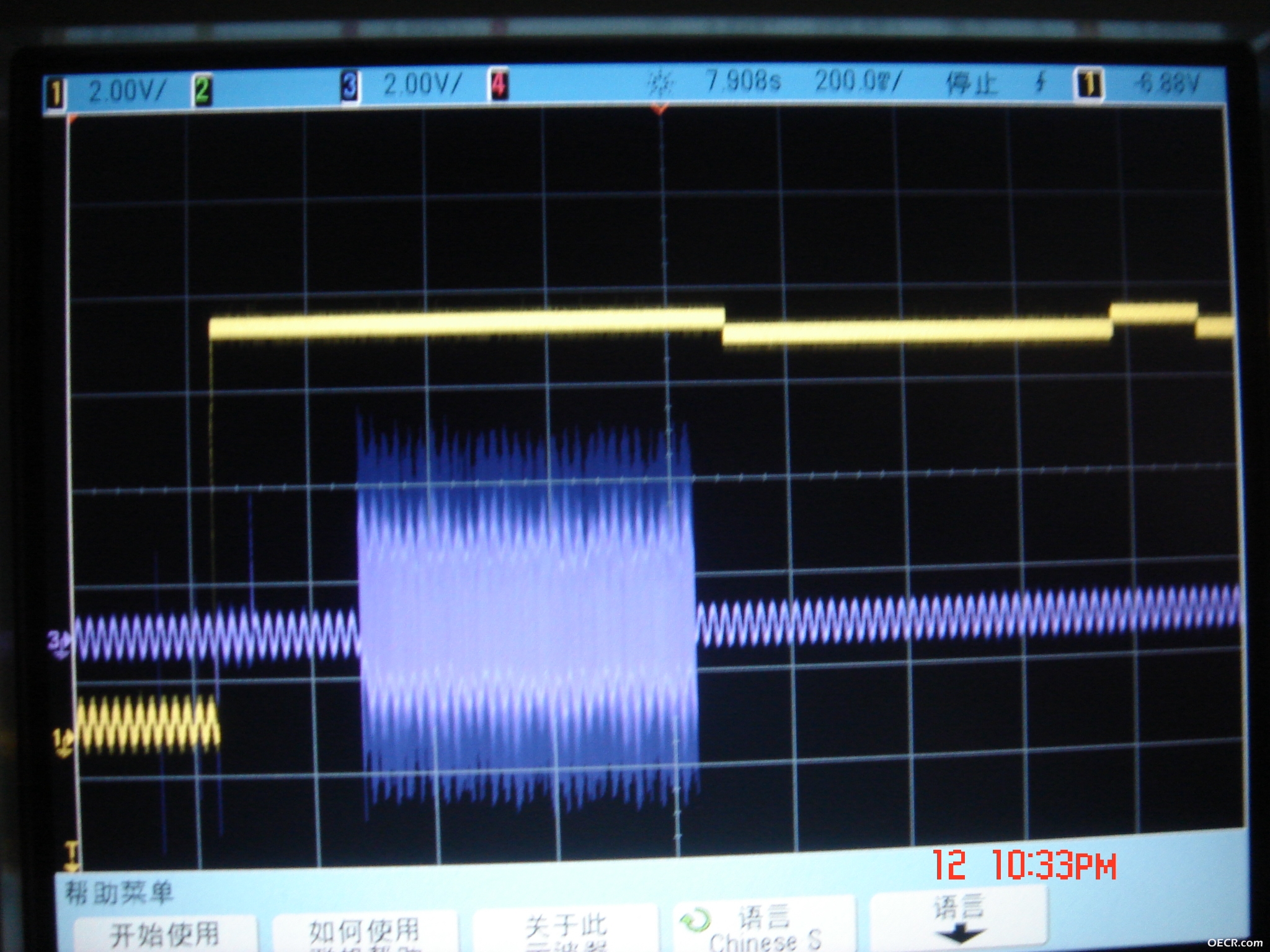

 楼主| 发表于 2011-8-9 19:58:31 | 显示全部楼层
上图,因为波形放大看后不规则,如上图,光电管接收后经放大器放大后滴信号,用何种方式,如看频率,还是脉宽,小弟不懂啊。求教各位了。
