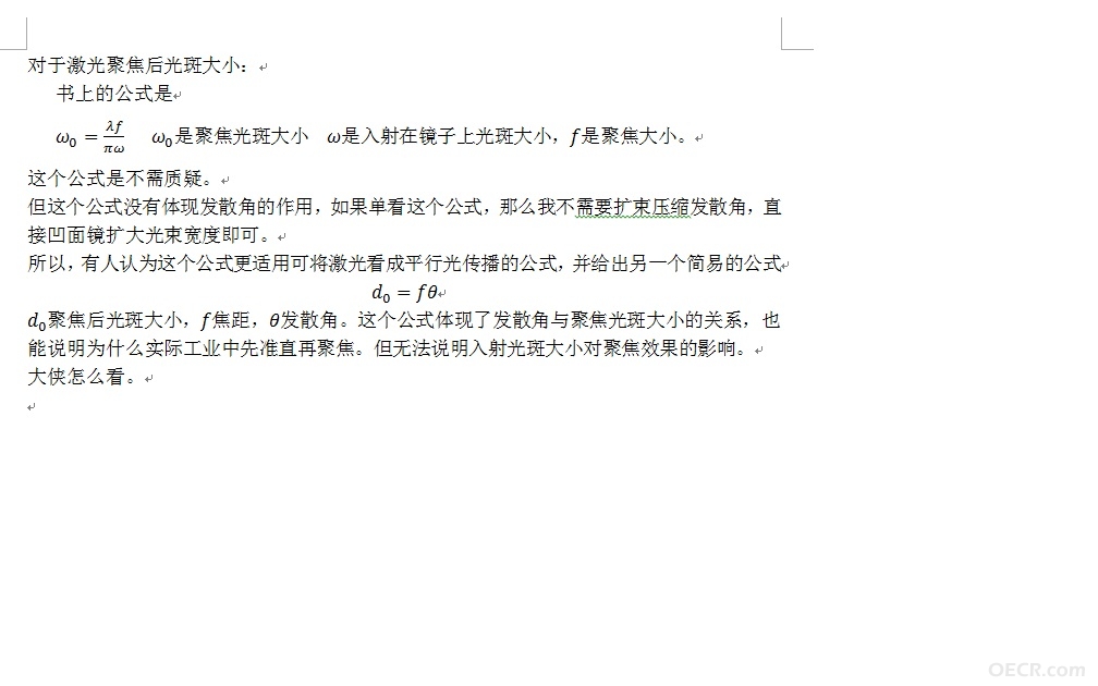

[技术] 请教一个关于光纤激光聚焦的问题

我的问题如图 请指教

这个公式的获得,这本书要表达的意思是,一束高斯光就认为是平行光(但是不是,也许在某种近似下接近),就推出这个公式。严格来说W0到会聚镜头的距离,是一个R的球面波,如果这个R远大于F,就不要去纠缠这个公式的准确与否了。
