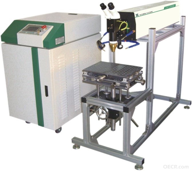

    铸造铝合金易产生缩孔等缺陷,而这些缺陷往往是模具型腔尺寸加工到位以后才发现,轻者影响模具质量和使用寿命,重则导致模具报废。
    模具激光焊接是以激光高热能集中定点的精确焊接技术,有效处理模具的一些微小破损部分的焊接及修补工作,如:各种模具裂痕、砂眼、崩角、模具飞边、密封边等微小部位的修补,有传统焊接不可替代的优势,准确率高、速度快、深度大、变形小、强度高,加工后不会发生气孔,焊接过后可磨削加工成光亮表面,特别适合有抛光要求模具修补。
    采用脉冲激光修复铝合金铸造缺陷,利用能量密度高的特点,对铝合金缺陷部位进行加热,并加入同质铝合金粉末,能实现模具的快速修复。激光修复层具有如下特点:1)修复区与基材成分相近,2)界面呈冶金结合,3)对基材的热影响区小、无形变,4)修复层性能与模具基材相当、易加工。
    激光修复所需设备:1)激光器,2)加工机床,3)数控系统,4)送粉装置,5)光学系统。华工激光公司生产的激光模具焊接机可以很好的解决这个问题,对铝合金模具缺陷起到很好的修复效果。
