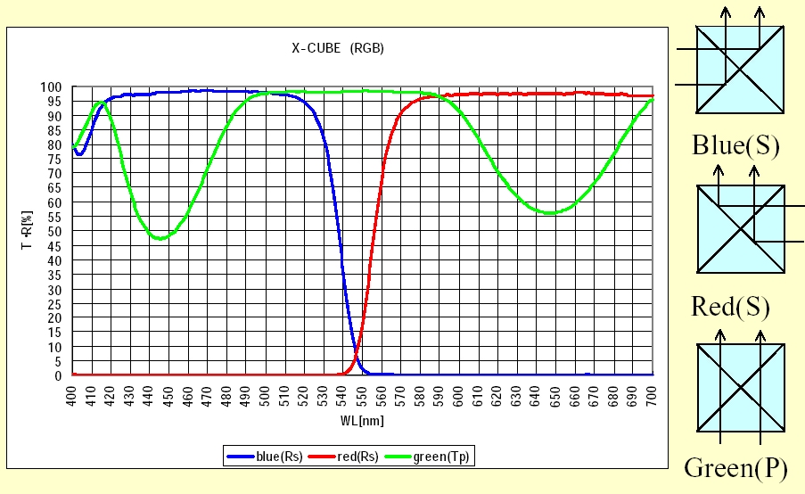

xcube合光原理
发表于 2004-6-11 21:56:00 | 显示全部楼层 |阅读模式
xcube合光原理
xcube合光原理
