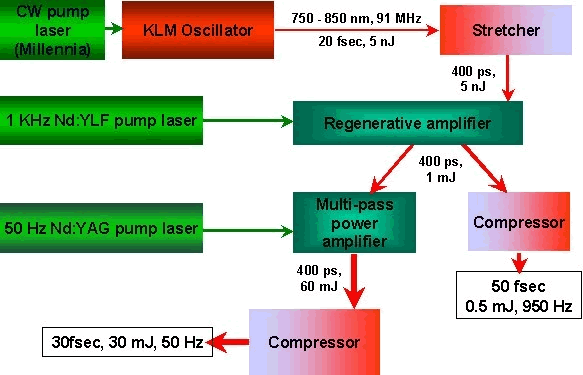

2004-6-21 21:06:00
图片以前好像我是有的,不知道放到哪里去了。这里有一张是国外一个实验室的,不过总的布局差不多。我们的是大概100fs,二级放大是10Hz。Tusami进入Spitfire也是两个90度角,这两样在同一个table上。Spitfire有两个放大,不过我们只用一个。然后光通过一个90度引到另一个table上,通过两台YAG放大。
锁模没有锁上的话,我想只有调了。我刚刚接触光学一年不到,实在没有什么经验。 大家多指教哦。
举报 回复
2004-6-22 20:02:00
我们实验室的飞秒布局情况和上图基本上差不多。
