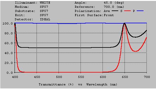

膜系:(HL)^8H
pbs(规整膜系,带宽比较窄)
pbs(规整膜系,带宽比较窄)
发表于 2004-6-29 16:31:00 | 显示全部楼层
楼主,这个看上去很好呀!但能不能把带宽搞宽到420~680
并且AOI为45±12°,我刚好碰到这样的问题。
发表于 2004-6-29 16:34:00 | 显示全部楼层
这还差远呢。
发表于 2004-6-29 16:47:00 | 显示全部楼层
对了。好像我的EXIT MEDIUM为接合剂(n=1.56)
发表于 2012-5-11 00:20:21 | 显示全部楼层
对了。好像我的EXIT MEDIUM为接合剂(n=1.56),在膜系设计时如何考虑接合剂的作用?
