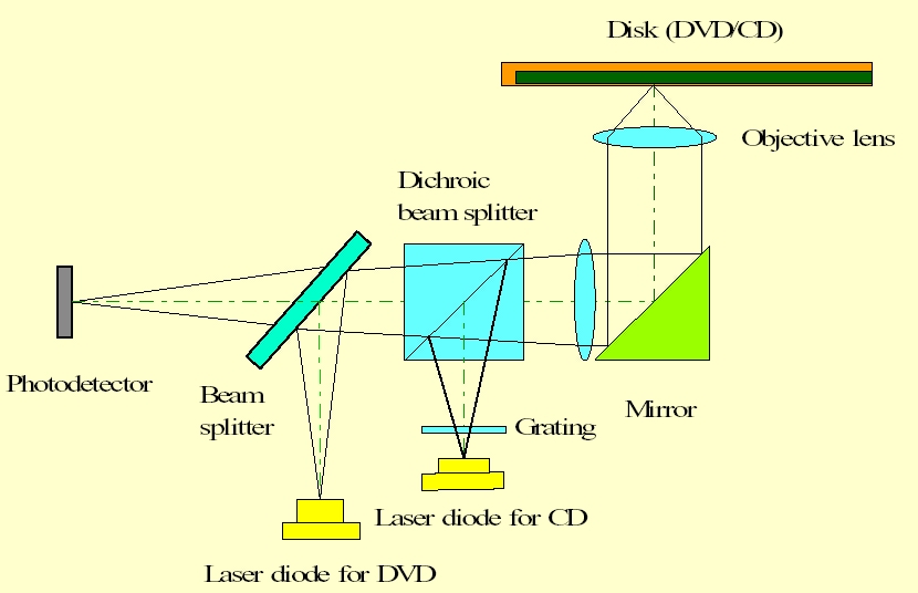

DVD/CD光学读取头结构
发表于 2004-7-1 17:21:00 | 显示全部楼层 |阅读模式
DVD/CD光学读取头结构
DVD/CD光学读取头结构
发表于 2004-7-3 03:49:00 | 显示全部楼层
这只是个原理图,实际的结构中Grating,Laser Diode, 和Photodetector都是集成在一块的。
发表于 2004-7-3 17:51:00 | 显示全部楼层
不同产家的设计是不竟相同的。
发表于 2004-7-17 20:27:00 | 显示全部楼层
现在基本上不用分光棱镜,只用一片beam splitter及反射镜,当然它的要求是双波段的。分光棱镜用在CD-R中。
