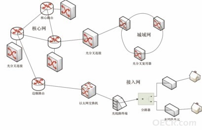

电信网络的结构如图1所示,我们从电信网络结构的三个组成部分入手,即核心网、城域网和接入网,总结当前存在的光网络代表性节能方案。
图1 电信网络结构

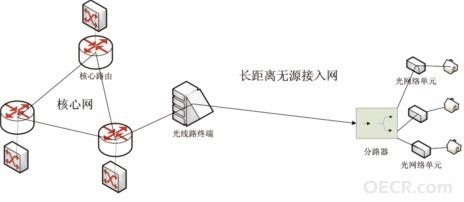

有线接入介绍当前广泛使用的FTTx,作为FTTx主要技术的PON的节能主要从改进集成电路技术、节能芯片设计、设备改良几个方面来考虑。新型网络长距离无源光网络LR-PON(Long-reach Passive Optical Network)的提出,如图2所示,将传统PON的传输距离由20km延伸到100km,可以为大量接入/城域地区的客户提供宽带接入,是一个有前途的未来接入网的方案。由于在中心局和用户之间采用无源器件实现长距离传输,使得传输耗能大大减小;且合并多种光线路终端和中心局,简化了网络,减少设备接口和网络元素,实现设备的节能。
图2 长距离PON结构图

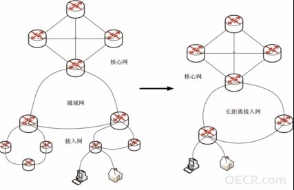

图3 未来绿色光网络体系结构
未来绿色光网络体系结构如图3所示,它应该具有五大特点。
其一,整个网络为全光网络,信号交换、选路、传输和恢复等所有功能都以光的形式进行,不但突破了电传输的速率瓶颈,而且无需光/电、电/光转换设备,节省网络能耗。
其二,使用动态能量感知路由,根据业务量动态改变路由性能,即根据业务量调整发射器的功率及根据网络节点和链路剩余能耗实现最佳路径选择,从而减小某些网络节点的过度使用,使数据流平均分布在网络节点中。
其三,采取动态流量疏导,在不改变ADM和波长的数量及ADM分布的情况下,通过动态改变各个波长所承载的业务,调节业务在波长中的分布,灵活实现波长转化,达到用最少的ADM数量来支持动态改变的业务。
其四,根据节点和链路的业务量大小,对于未利用和低于阈值的节点和链路进入休眠,对于高利用率节点设置较低阈值,低利用率节点设置较高阈值,在业务达到阈值则开启节点,低于阈值则选择其它链路,达到动态高效利用节点和链路的目的。
其五,采用长距离接入网代替传统城域网和接入网,其光线路终端到本地交换的90km馈线段和本地交换到ONU的10km下线段均采用无源器件传输,减小传统方案有源器件的耗能。由于上行信息的突发模式,使得ONU存在大量空闲时间,可以设计业务触发机制,即有信息传输才启动OUN,无信息则进入休眠模式,以此减小ONU空闲时间能耗。
