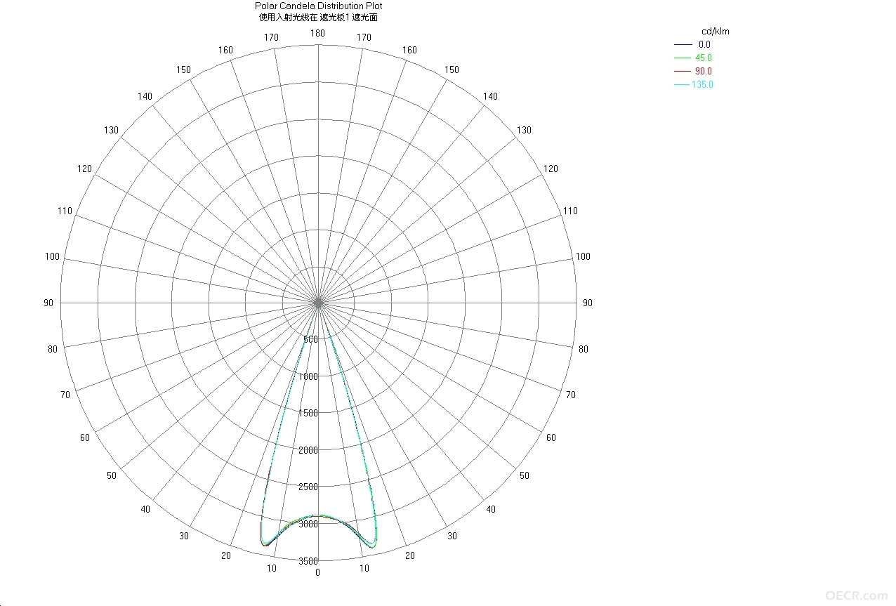

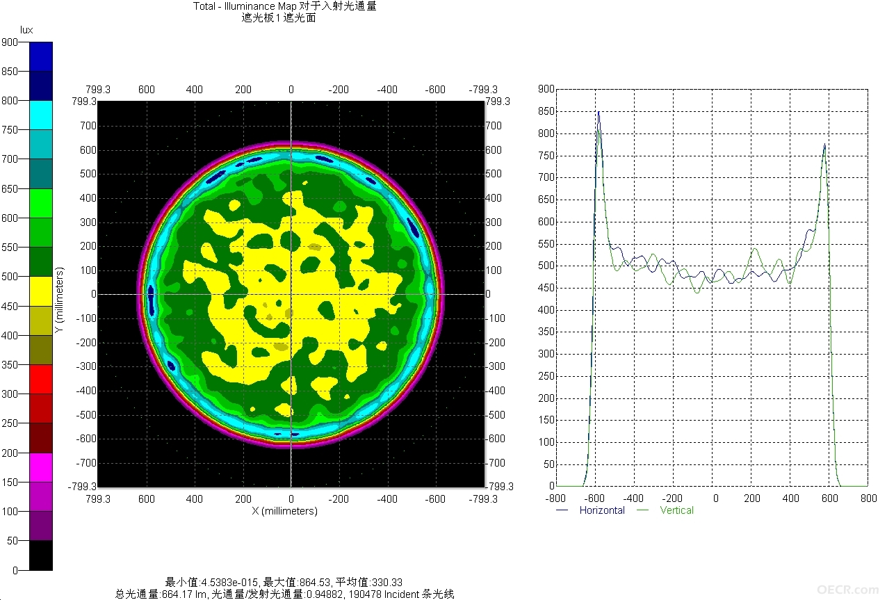

小弟设计了一个透镜,用于LED的二次配光。模拟的效果如图,照度效果中间区域还可以,为什么边缘的照度如此大,是什么原因呢?对于透镜应该进行怎么的改进呢?
配光曲线
配光曲线
照度分布
照度分布
发表于 2011-8-23 09:42:10 | 显示全部楼层
最大光强不在中间,改一改.
发表于 2011-9-15 09:24:00 | 显示全部楼层
透镜有全反射
