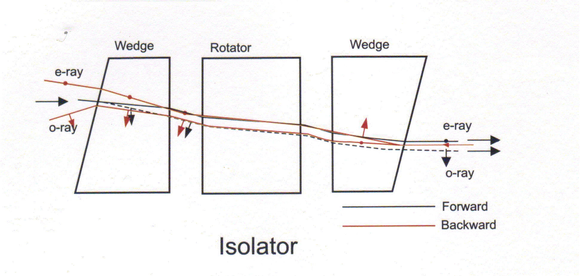

光隔离器是一种只允许单向光通过的无源光器件,其工作原理是基于法拉第旋转的非互易性。如图2
图2 光隔离器原理图
LN晶体双折射率为ne-no=0.08,隔离器中的起偏和检偏器可用LN光楔来制作,这种隔离器的特点是,光隔离度适中(38-50dB),批量性好,材料制作工艺成熟,成本低,易实现工业化生产。
