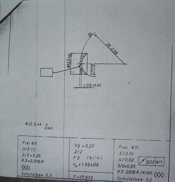

求教德国光学图纸:麻烦哪位结实一下图纸下面的技术要求。万分感谢!

着张图纸我见了3次了
具体为:光洁度20/10
中心厚度为1.05+/-0.05
直径为12.5
另外的都很容易明白!

发表于 2004-8-8 02:59:00 | 显示全部楼层
5/2*0.25是什么意思?
schutzfase 0.2是什么意思?
发表于 2004-8-21 03:50:00 | 显示全部楼层
5/2*0.25
5表示表面疵病公差
2表示允许的擦痕数目
0.25表示擦痕大小等级数0.25mm

发表于 2004-8-30 04:00:00 | 显示全部楼层
5/2*0.25
5表示表面疵病公差
2表示允许的擦痕数目
0.25表示擦痕大小等级数0.25mm
lczhy00001老兄:你怎知道光洁度为20/10?
发表于 2004-8-30 05:21:00 | 显示全部楼层
以下是引用gdragon在2004-8-29 20:00:19的发言:
5/2*0.25
5表示表面疵病公差
2表示允许的擦痕数目
0.25表示擦痕大小等级数0.25mm
那上面不是标的很清楚吗!!!几个平行四边形!!
这都看不出来!!!!
发表于 2004-9-3 02:26:00 | 显示全部楼层
请教lczhy00001老兄:
1.平行四边形与光洁度的关系?
2.德国光学图纸光洁度要求与美军标之对比?
谢谢!

发表于 2004-9-5 18:42:00 | 显示全部楼层
请教lczhy00001老兄:
1、德国标准与美国军标有什么异同及对应性
2、平行四边形与光洁度的系列对应关系呢?
谢谢,陈生13823134605
发表于 2005-1-30 21:51:00 | 显示全部楼层
欧洲使用的都是ISO标准,有相应计算公式,如菲立谱,蔡司等客户都是这种标注
