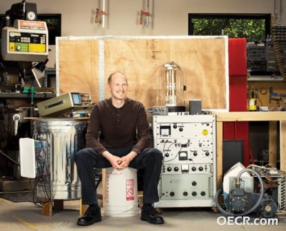

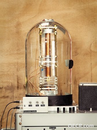

为了防止显微镜的真空泵过热,Krasnow使用了先前自制的液氮发生器。

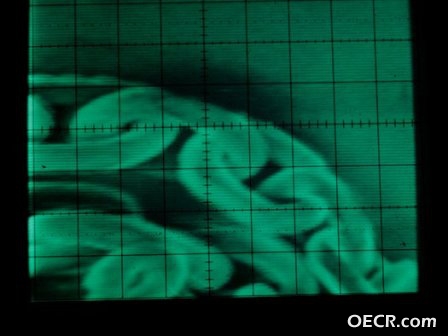

显微镜下的金项链
100小时+$1500=扫描电子显微镜
Ben Krasnow制作了各种各样的奇怪玩意,比如把空调改装成了液氮发生器。把商用灭火器改装用来冰镇啤酒。现在,这个28岁的工程师想挑战最难的DIY之一:自制扫描电子显微镜(SEM)。
实验室要配置一台高端的SEM需要25万美刀,而Krasnow调查得知目前没有人成功自制过。他首先花了一些时间自学了电镜的物理原理,随后在eBay购入了一些便宜的组件。剩下那些买不到的组件他全部自己动手丰衣足食。
典型的SEM工作机理如下:对样品发射电子流,根据电子的衍射来转换成图片信号。
