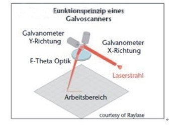

采用高功率半导体激光器进行焊接有诸多优点,而这些优点对于太阳能电池的电连接是必不可少的。这是一种无接触方法,是通过对空间和时间上输入热量的定义以及确保太阳能电池本身的热应力最小来实现的。为提高过程的稳定性,半导体激光器可以在一个闭环控制回路里通过高温计的作用,尽可能地控制和减小焊缝的热量输入(见图1)。在自动化生产过程中,可实现大批量重复生产,同时也提高了效益,实现了较高的光电效率。
                                     图1:扫描头的工作方式
    多数情况下,上述提及的高温计被集成到激光加工头中,其探测范围静态地通过激光焦距调节。Galvo扫描仪和高温计的结合体现了轴上实时温控的灵活优势,并在材料加工方面实现了最大可能的过程控制。单个太阳能电池大小的加工区域可通过其相对应的光学性来描述,且使得快速、灵活、温度可控的太阳能电池的电连接得以实现。

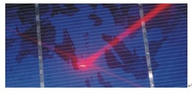

此类光伏模块的前端面和后端面对于激光射线来说都是透明的,这样才能顺利地焊接前后层压面。后一种方法也叫做层压激光焊接(ILLS,见图2)。位于Hameln的太阳能研究所(ISFH)表示,在此过程中该层压薄膜不会遭破坏,该层压薄膜也不可能是日后导致太阳能电池损坏的潜在因素。
                 图2:ILLS方式下,太阳能电池的生产

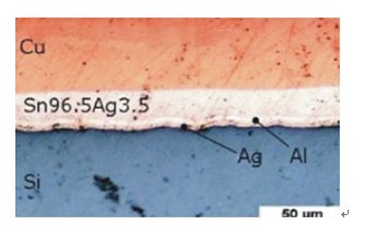

太阳能电池的连接是一般的印刷或气相沉积,层结构为典型的15μm的铝(Al)层和1~3μm的银层(Ag)组成。镀锡带的厚度约为50~150μm(见图3)。
                图3:Al(5μm)/Ag(5μm)层太阳能电池在冶金工业的剖面图
激光功率和曝光时间参数相同的前提下,ISFH得出无铅丝(Sn96.5Ag3.5)和含铅丝(Sn60Pb40)的可比结论。通过截面连接质量显示出其良好的沾粘性和接触同质性。

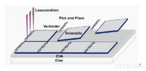

简化用激光焊接技术来生产太阳能电池组的另一种方法是层压激光焊接方法(见图4)。其优点是:
&#61548;        单元背面的连接可以通过激光器对太阳能电池单元的一面进行加工来实现
&#61548;        将耗时的电池加工过程的时间最小化
&#61548;        完全不需使用金属丝(由带连接单元)
&#61548;        易碎超薄型太阳能电池的加工将会更方便
              图4:通过层压激光焊接法实现背连接单元的激光焊接
OLLS过程中,先将连接封装剂放置于玻璃前端和第一片片状薄膜前,通过用激光射线轻微熔化薄膜的方式将其固定。此后,太阳能电池板将被有序排列并都附带封装剂。太阳能电池、封装剂和连接封装剂通过局部激光焊接连接起来。典型的焊接时间为每个焊点约0.3s。焊接后,第二片层压薄膜将会叠加到模块的背面。太阳能模块的层压工艺就完成了。

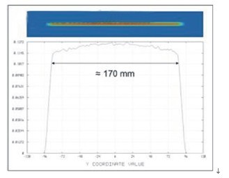

一个简单的光斑均匀强度分布例子如图5所示。这一即将投入使用的线性激光器其功率在几百瓦范围内,且据其进给速度得线宽约为160 mm。
                                 图5:宽170mm的激光谱线
因其适当的光学元件,使得光强均一性可高达>90%。
