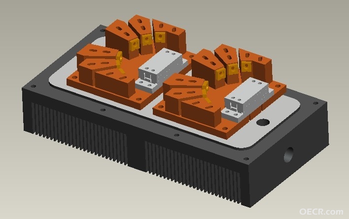

打算将12只C封装的LD的输出合成一束。先6合1,在偏振合光。
加一分6合1的。

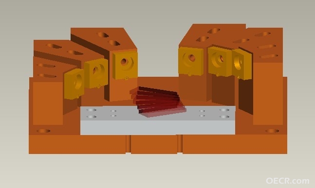

发表于 2011-9-13 12:55:59 | 显示全部楼层
进来学习了,这个调试的时候难度应该蛮高
点评
看起来高,想起来也高,实际做起来确很容易,以前做2合1的时候,也是担心不好调,设计了一些辅助支架。结果实际合光的时候,完全不需要了。  发表于 2011-9-13 14:42
