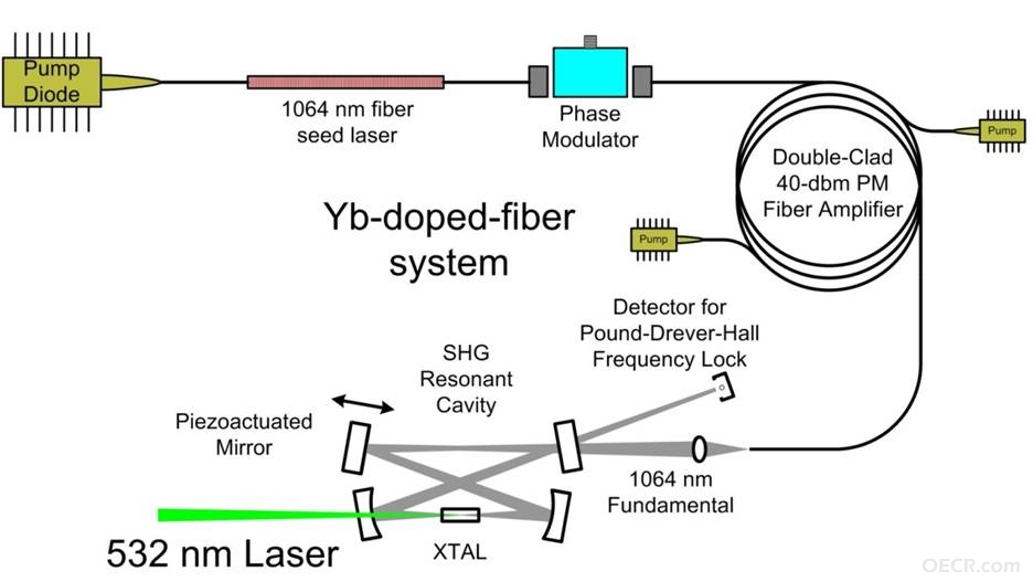

上传一个玩玩,给大家抛砖引玉。
发表于 2011-9-14 00:02:18 | 显示全部楼层
据说40W的1064nm单频的光纤激光器得到了32W的532nm的绿光输出。Optro老先生评价一下如何?
(808/1064)*40=30.38
您自己去品吧。

这种方案中没有808什么事,现在光纤激光器作为倍频源貌似正在变得有兴趣了。单频,相位控制,线偏振这些特性将会给倍频带来很多便利。

老兄,您仔细看看,这个方案中,种子激光器是一个1064nm单频的光纤激光器(DFB的),40W单频保偏的1064nm光纤放大器是Yb光纤的,泵浦源是975nm。
Yb光纤大多用9xxnm波长的泵浦。
发表于 2011-9-14 13:18:22 | 显示全部楼层
更正一下图中的放大器输出功率是40dBm, 10W。还有一个类似的设计是40W的,得到了32W的532nm绿光,几乎达到了上限。

单频连续的倍频效率早就超过90%了,这东西算不得上限  发表于 2011-9-14 14:01
