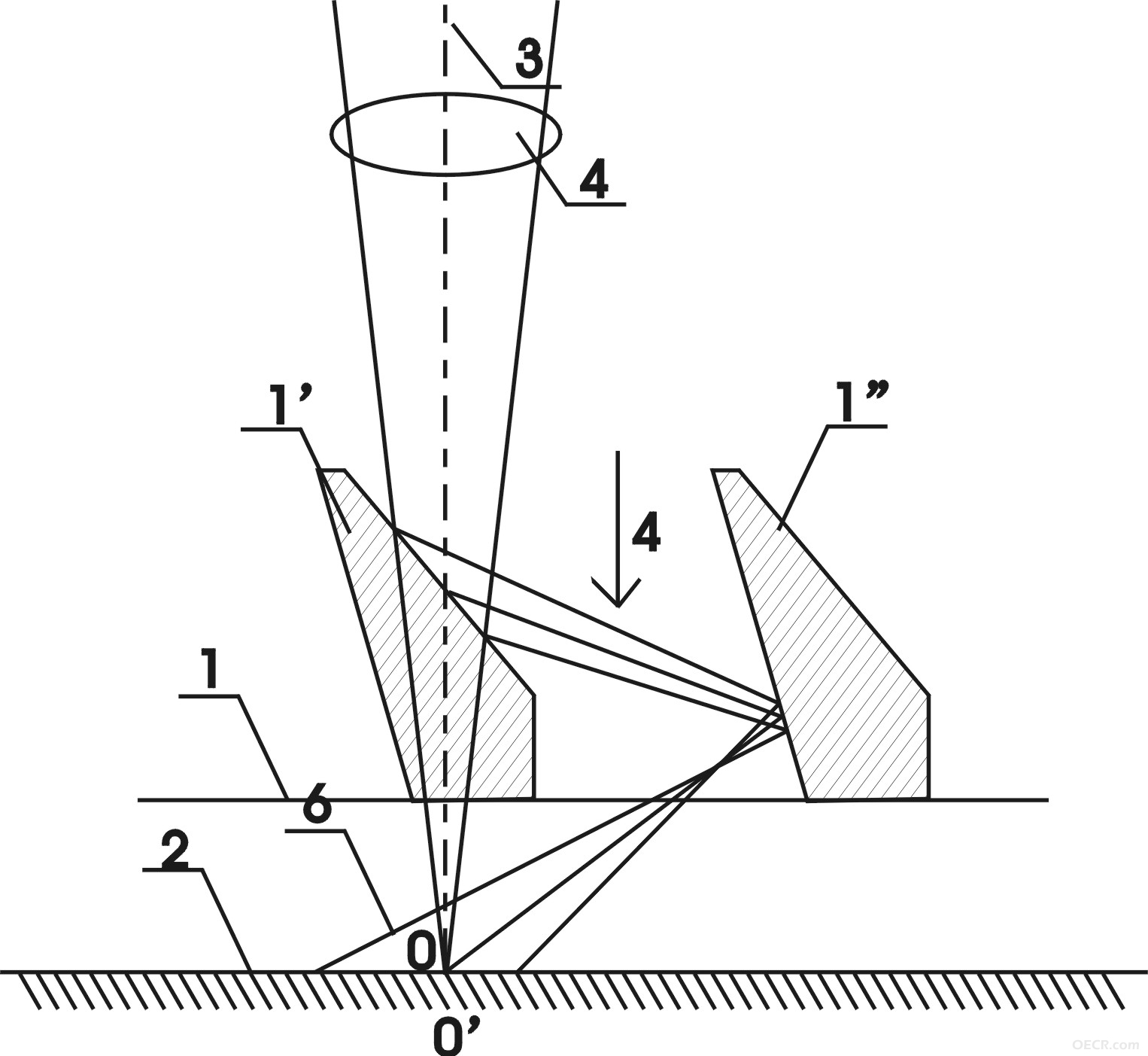

2. C02激光毛化基理图(见下图)
  工作时,旋转、激光束3通过聚焦镜4经2次反射对Q’点的轧辊表面进行预热及强化(其离焦量设计是Q’的功率密度低于轧辊熔点)。当反射齿移开时。激光通过聚焦镜4、透孔4聚焦到轧辊的表面Q点(在Q’点内)进行融化,其功率密度在100kW/mm。以上,并在侧吹气6的作用下形成凸凹有序、硬度极高的毛化形貌。
