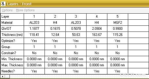

各位大虾好,用TFC帮忙做个设计400-700R小于0.3    基底折射率1.66               材料H4 MGF2   AL2O3     谢谢!

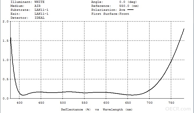

igure.jpg 看看这个!!只需要七层就ok了!
400.0        0.1495
410.0        0.0824
420.0        0.1144
430.0        0.1467
440.0        0.1603
450.0        0.1633
460.0        0.1534
470.0        0.1475
480.0        0.1476
490.0        0.1524
500.0        0.1596
510.0        0.1676
520.0        0.1670
530.0        0.1599
540.0        0.1496
550.0        0.1397
560.0        0.1451
570.0        0.1514
580.0        0.1560
590.0        0.1571
600.0        0.1534
610.0        0.1448
620.0        0.1320
630.0        0.1167
640.0        0.1016
650.0        0.0897
660.0        0.0844
670.0        0.0899
680.0        0.1101
690.0        0.1488
700.0        0.2096
