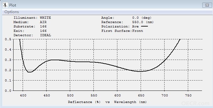

发表于 2012-6-3 12:41:33 | 显示全部楼层
aL2O3          41.85
H4          18.61
AL2O3          31.89
H4          80.15
AL2O3          13.49
H4          32.54
MGF2          97.95
400.0        0.1818

额  怎么把TFC用JPG格式弄出来

AL2O3  不好控制吧,很不稳定

都是一群牛人,我就不知道设计达不到要求一半的话,还想量产,笑话!
