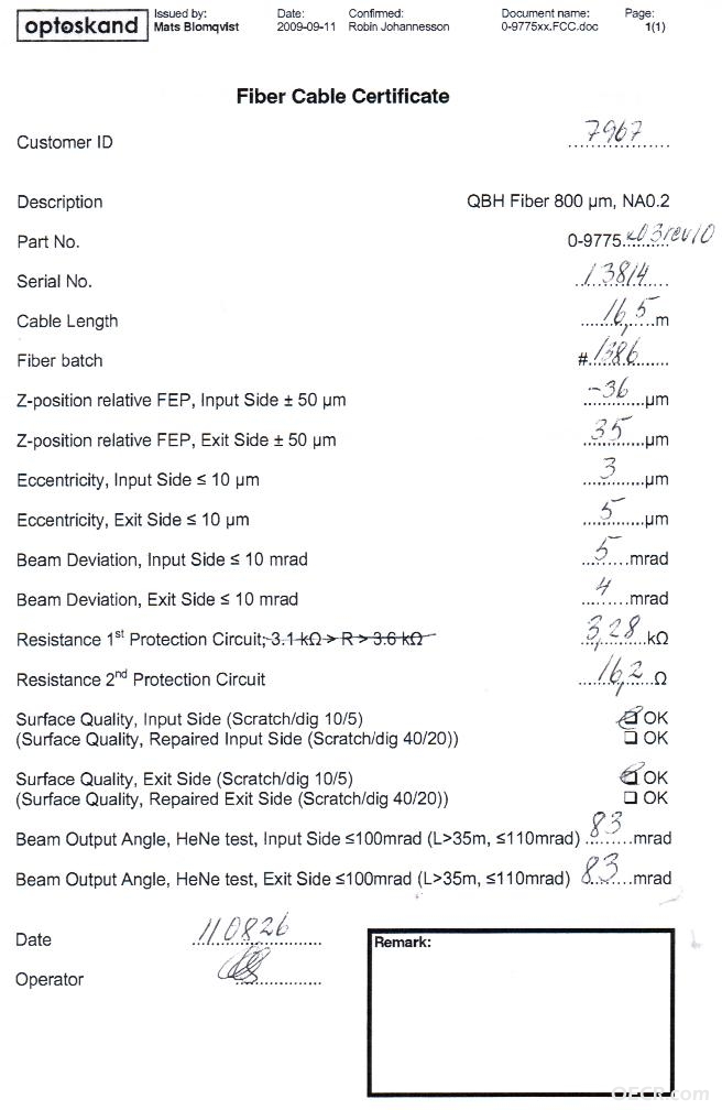

  这是我们公司购买的QB型光纤,用输出大功率1064nm的激光,该光纤的参数如图,请教各位大侠具体的含义是什么意思。

知道,有用的參數太少
