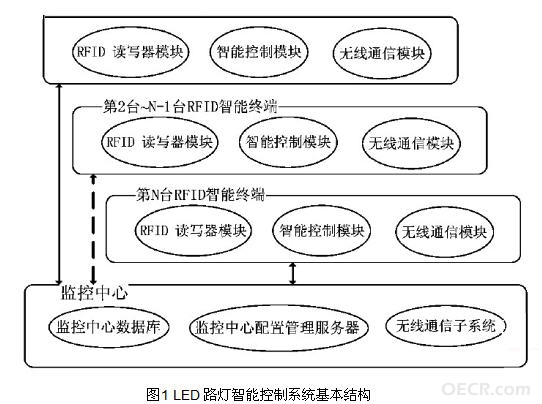

  路灯控制系统由监控中心服务器和RFID 智能终端两部分组成,二者之间采用无线网络传送加密后的数据和指令,系统基本结构如图1 所示。监控中心服务器由配置管理服务器、监控中心数据库和无线通信子系统三个部分组成。RFID 智能终端由RFID 读写器、智能控制、无线通信三个模块组成,各个RFID智能终端的间隔距离根据道路限速确定( 如限速60km 的道路,通常为3km 左右安装1 套,参见本文3. 2 节)。

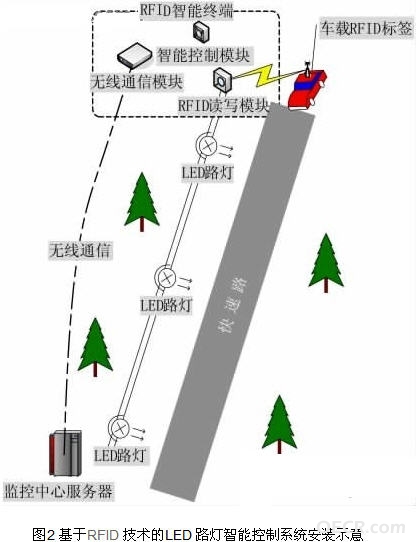

2 基于RFID 的LED 路灯智能控制系统主要功能
  图2 为基于RFID 的LED 路灯智能控制系统安装示意图。其中在汽车上安装车载RFID 标签,道路边安装RFID 智能终端,交通管理部门中心机房安装监控中心服务器。除特殊情况下监控中心服务器可以强制亮灯外,其他时段均可利用RFID 智能终端来控制路灯的开启和关闭,可以达到节约能耗和人力的目的。除此之外,本系统还具有集中控制与自动控制相结合、实时数据采集、关键数据保护、终端与 监控中心服务器互相认证、车辆跟踪的功能。
